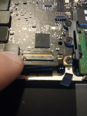

Je viens de remplacer un top-case QWERTY par un AZERTY en suivant un tuto ifixit.
J'en suis à la dernière nappe de carte mère et je n'arrive pas à l'enficher. Je me disais que peut etre le connecteur avait une partie mobile qui se soulevait et se refermait ensuite sur la nappe mais rien ne bouge (je l'ai abimé en plus ! ).
Est-ce que quelqu'un peut me dire si ce connecteur est effectivement totalement fixe (et du coup il faut forcer pour enficher la nappe au risque de la plier), ou s'il y a une autre manière ?
C'est le dernier à remettre avant de pouvoir tester tout ça ?
Comme c'est une nappe et d'après ce que je vois...
...en 1) tu pousses en arrière cette partie, tu inséras dans la fente la nappe, puis en 2) tu pousses le fermoir.
Tu es sûr de ton coup ? J'ai déjà essayé de le retirer (1), sans succès. Y a rien qui bouge. J'ai peur de tout péter et là ça sera mort définitivement.
Tu ne retires rien du tout, tu fais glisser en arrière dans le sens de la flèche jaune, au vu de la photo ce doit être à son maximum. Ensuite tu insères la nappe, est-ce que tu peux le faire ?
Erreur de frappe, J'ai déjà essayé de le TIRER (1), sans succès (de le faire coulisser).
Tout est fixe et en cherchant sur le net je suis tombé sur 2-3 videos de sav de mbp où on retire la nappe du connecteur et on la repousse dedans pour la remettre.

Petit exemple chez iFixit, regarde à partir de l'étape 11... Remplacement de la carte mère du MacBook Pro 13" Unibody mi-2012 ...il faut bien glisser en arrière le clapet de retenue de la prise ZIF, ensuite avec une spatule, on retire la nappe. Donc, si le clapet de la prise ZIF est bien ouvert, aucun problème pour insérer la nappe et repousser le clapet ZIF. Ce clapet ne se soulève pas, c'est un glissement, et d'après ta photo tu as du faire des dégâts, car à gauche pourquoi cette encoche ?
Oui je l'ai abimé en essayant de la soulever comme indiqué dans mon post initial

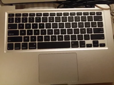

J'ai récupéré uniquement un topcase azerty, pas le mbp entier
En allant jeter un oeil sur ton lien iFixIt, je viens de voir que j'essayais de soulever le mauvais côté (celui que j'ai abimé), alors que c'est l'autre qui se soulève ! :white_frowning_face:
Espérons que le côté abimé permettra que les contacts restent en pression. Si tel n'est pas le cas, comme le clapet ZIF est soudé sur la carte mère, tu auras compris que toi, tu ne pourras rien faire.

J'ai un dilemme du coup. Le topcase azerty est plus propre (au niveau du boitier alu) que le qwerty, mais sa nappe de branche à la carte mère n'est plus très "fraîche" (à force d'essayer de la rentrer dans le connecteur). J'aimerais donc bien utiliser cette coque en azerty.
Les 2 claviers étant physiquement identiques au niveau du nombre et tailles de touches (ce qui est étrange par ailleurs car je vois partout que le clavier azerty a théoriquement une touche Enter sur 2 étages par ex, ou la touche Shift gauche + petite), est-ce que je peux démonter la connectique du clavier clavier qwerty (sous la couche de protection noire) pour la mettre sur celle de l'azerty ?
Qu'est-ce qui qu'un clavier est reconnu qwerty ou azerty ? C'est dans cette partie connectique ?
Sinon, dans le pire des cas je garde le topcase qwerty et je change les quelques touches que je pique sur l'azerty.

Parce que le topcase que j'ai récupéré a la même configuration physique que mon clavier qwerty US (mêmes nombre et disposition de touches).
Ca ne serait pas un clavier US qui a été francisé juste par le simple remplacement de touche ?

Fais une photo de ton clavier, par défaut sur un clavier Azerty, la touche Entrée de droite à une forme de L inversé. Si elle est de forme rectangulaire c'est un clavier US.
Clavier US sur lequel on a changé des touches ?
absolument. Le clavier français "authentique" a une touche en L. pour info j'avais publié un article sur les différentes versions de langue sur un clavier de macbook:
