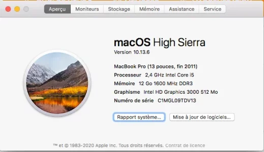

Jusqu'à présent, je n'avais aucuns souci pour lire une carte SD sur mon MacBook Pro (que ce soit celle de mon appareil photo ou celle de mon piège photo).
Depuis, j'ai dus l'emmener chez un réparateur pour un souci d'affichage que j'ai évoqué dernièrement sur le forum (c'était la carte mère qui était HS et qu'il a fallut remplacer). Je viens juste de récupérer l'ordi et je m’aperçois qu'aucune des deux cartes SD n'est reconnues. Je viens de vérifier le lecteur de carte SD via l’utilitaire de disque et voici la capture (au cas où ça peut aider à résoudre le prouvblème).
J'ai aussi essayer de redémarrer l'ordi à plusieurs reprises sans succès. Si vous avez une solution, je vous en serais très reconnaissant.
PS : j'ai appelé le réparateur qui m'a assuré ne pas avoir touché le lecteur de carte SD.
Ouais… il a très bien pu remplacer la carte mère par une carte mère dont le port SD est défectueux aussi…
Perso je demanderais au réparateur de revoir sa copie, c’est sa responsabilité

Quel modele de Mac as-tu quelle année ? Dans info système sous contrôleur tu as quoi ? Car tu as peut-être un Intel avec puce T2

Le port SD fait partie intégrante de la carte mère... Changement carte mère MacBook Pro 13" Unibody fin 2011
Si la carte mère a été changée, tu dois aller voir ton réparateur. Il est responsable et te doit un résultat de fonctionnement de la carte mère, il y a une garantie de 3 mois après réparation.
idem pour mon 15" rétina 2012, le lecteur direct de carte sd ne fonctionne plus depuis longtemps mais il suffit d'utiliser un petit connecteur de carte SD avec sortie usb connectée à une prise usb du Mac.
