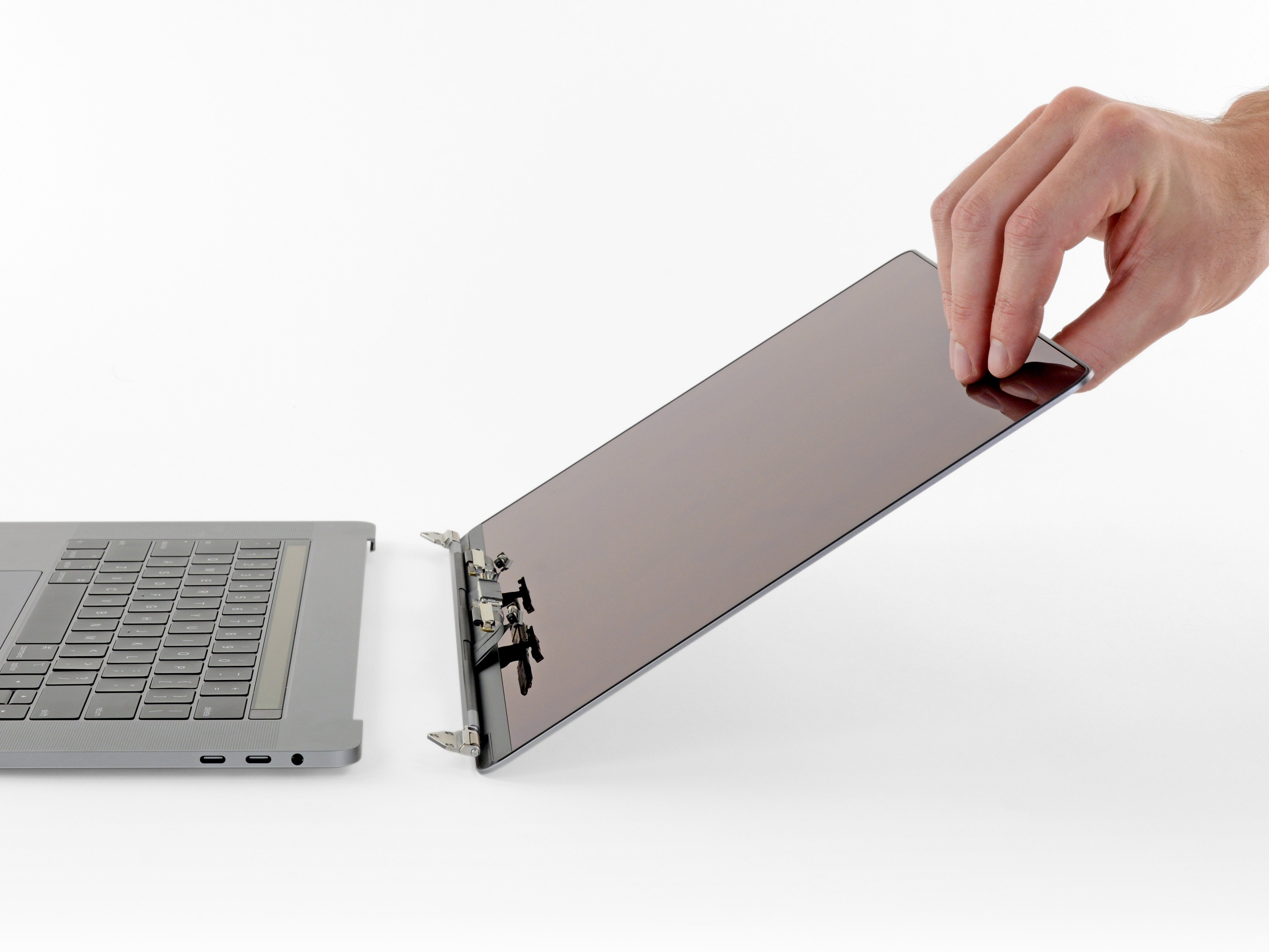

Bonjour à tous, suite à ce post d'il y a quelques années : Problème écran couleur inversé, j'ai finalement changé mon écran en suivant le tuto de chez Ifixit :
Tout ce passait bien jusqu'au remontage et malheur à l'étape 11, en voulant le refermer, je casse le petit clapet de la nappe de la batterie.
Je pleure, je crie, je roule, etc...
Après m'être repris j'arrive quand même à glisser la nappe et j'essaie de faire en sorte qu'elle ne bouge pas trop avec l'adhesif qu'il y a dessus.
En bref, la réparation de l'écran est OK, la batterie est détéctée, se recharge, tout fonctionne mais j'ai peur qu'avec les secousses/le temps cela finisse par ne pas tenir.
Est-ce que cela peut-etre dangereux pour moi/la batterie/la carte mère ?
Ou le pire qu'il puisse m'arriver c'est juste une deconnexion de la batterie au mauvais moment et perdre mon travail ?
Voilà, merci d'avance. ;)
