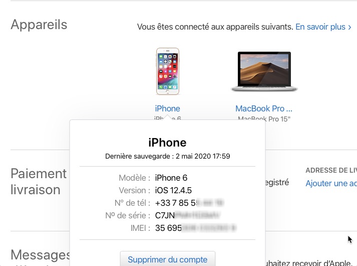

Sur son compte iCloud: https:appleid.apple.com son iPhone est également noté avec le numéro provisoire en 07 (par contre cet iPhone étant son appareil de confiance, le numéro de tel de confiance est bien resté avec son numero en 06 qui était son numero Bouygues et qui a été porté chez Sosh)

Sur son compte iCloud (appleid.apple.com) quand elle clique sur l'image de son iPhone 6, dans les caractéristiques de celui-ci, outre son IMEI elle voit que le numéro enregistré est aussi ce temporaire en 07

On voit le numéro provisoire (en 07 85...) qui est enregistré comme numéro de son iPhone sur iCloud
