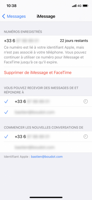

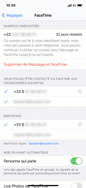

Suite à un changement d'opérateur pour migrer vers Sosh avec portabilité de mon numéro, j'ai depuis ce matin un message indiquant "Ce numéro est lié à votre identifiant Apple, mais n'est pas associé à votre téléphone. Vous pouvez continuer à utiliser ce numéro pour iMessage et FaceTime jusqu'à ce qu'il expire." et un décompte de 22 jours avant expiration...
Je suis passé de B&You à Sosh en demandant une eSIM chez Sosh. J'ai activé mon eSIM dans mon iPhone 11 Pro puis désactivé la ligne avec le numéro temporaire jusqu'à ce que la bascule soit effective. J'ai à ce moment retiré l'ancienne SIM et réactivé la ligne liée à la eSIM.
J'ai tenté de désactiver puis réactiver iMessage et FaceTime mais ça ne change rien. J'ai réinitialisé les réglages réseau, pas de changement non plus.
Le numéro temporaire est maintenant désactivé et tout a été basculé sur mon numéro historique.
Si quelqu'un a une idée je suis preneur. Je vous joins les copies d'écran de mon iPhone.
Merci de votre aide.

La bonne procédure, c'est toujours de désactiver iMessage sur son iPhone avant de retirer (ou désactiver) l'ancienne Sim, c'est ce qui t'es proposé par le message "Supprimer de iMessage..." en rouge.
Ensuite, et seulement ensuite, tu pourras essayer d'activer le nouveau numéro (et si cela ne fonctionne pas, contacter Sosh).
Mais il n'y a pas de "nouveau numéro" ici, j'ai gardé le même avec la portabilité, et c'est ce dernier qui menace d'être désactivé dans 22 jours.
Mais c'est une nouvelle Sim/eSim et un nouvel opérateur...
Bref, tu as le choix entre le désactiver de suite ou attendre 22 jours :eek:
Sauf que la dernière fois que j'ai migré, c'est à dire il y a 2 mois, je n'ai pas eu ce problème. La seul différence c'est que la fois précédent j'ai changé une SIM par une SIM, là j'ai changé pour une eSIM mais je ne sais pas dire de manière certaine que le problème vient de là.
Certes, mais je ne pense pas que l'on arrive à comprendre toutes les subtilités de chaque cas particulier, parfois il faut avancer quand même ;) Bref, attendras-tu les 22 jours, ou vas-tu déconnecter avant ?...:eek:

Confronté au même problème suite à un changement d'opérateur avec portabilité du numéro et passage d'une SIM classique à une ESIM, voici la démarche que j'ai effectué. je n'ai pas eu besoin de passer par l'opérateur.
Dans la liste des coordonnées se trouvaient le numéro temporaire (numéro B) et le numéro allant bientôt expiré et que je souhaitai garder (numéro A).
Pour information cette manipulation a été effectuée bien après le changement d'opérateur et avec une portabilité effectuée.
1/ dans Réglage>iMessage et j'ai cliquer sur le message rouge "Supprimer de iMessage et FaceTime" ce qui a supprimé le numéro A.
2/ j'ai redémarré le téléphone et saisi mon code de carte ESIM (je pense que cette étape n'est pas nécessaire).
3/ j'ai cliqué sur le numéro temporaire (numéro B) qui avait été fourni en attendant la portabilité. En cliquant dessus le numéro s'est automatiquement modifié par le numéro concerné par la portabilité (numéro A). Un symbole de chargement a tourné quelques secondes et le problème a été réglé.
En espérant avoir aidé.
Bonne soirée.

Même problème pour une portabilité récente, avec nouvelle eSIM sur iPhone 12 mini.
J'ai suivi ces quelques étapes simples : supprimer le numéro d'iMessage et Facetime, redémarrer et reparamétrer iMessage et Facetime.
Tout est maintenant dans l'ordre : le numéro temporaire n'est plus là et c'est bien le numéro de la portabilité qui est identifié par l'iPhone (dans Paramètres / Téléphone).
Merci pour l'astuce ! Et donc pas besoin de changer l'eSIM de mon côté !
