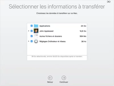

L'assistant de migration va te proposer de choisir ce que tu veux récupérer :
C'est bien expliqué là :
