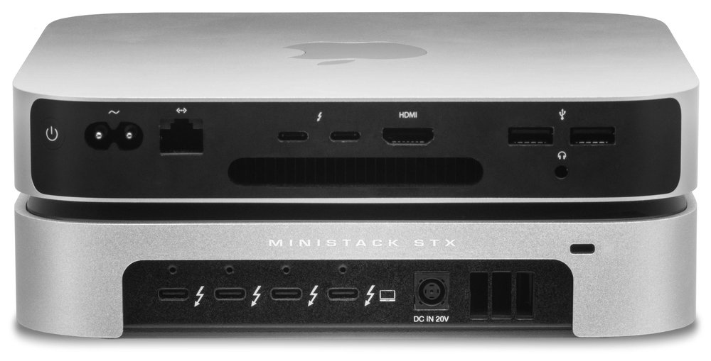

Pourquoi tu ne prends pas un ministack STX de chez OWC, ça me semble un produit qui répond à ton besoin. Et puis OWC c'est top qualité.

@melaure ta proposition est peut-être la meilleure car je vois que l'on peut mettre des SSD dans le ministnack STX. OWC miniStack STX: Mac mini Thunderbolt 4 Storage. Du coup pas besoin de plus de ports USB-C. Je vais y réfléchir. Merci à toi.
Hello, déjà ce ne sont pas des ports USB-C, mais des ports Thunderbolt ! Donc tu peux mettre tranquille ton hub USB-C derrière ...
On peut mettre un DD et un SSD dans ce ministack, mais le SSD sera moins rapide qu'un SSD directement connecté car les caneaux PCI sont partagés par le slot NVMe interne et les ports externes.
Dans ce cas, je te conseillerais de garder ton écran sur un port USB-C du Mac Mini, et le STX sur l'autre port.
Sur le STX, tu peux brancher le X9, le lecteur DVD et y brancher ton NAS. Ca fait bizarre de voir ça connecté à un écran. C'est plutôt le lecteur de carte mémoire qu'il faut mettre sur ton écran.
Tu peux remplacer le X6 par le SSD+DD que tu mettras dans le ministack. Tu peux d'ailleurs mettre un SSD NVMe + un SSD SATA pour moins de bruit et de chauffe.

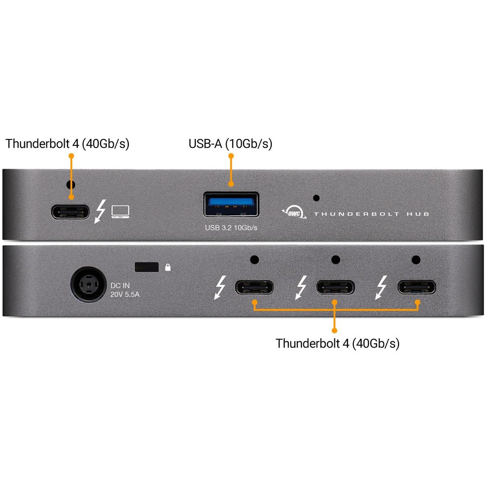

Autre option sinon, juste augmenter le nombre de port Thunderbolt de ton Mac Mini avec un Hub Thunderbolt.
Je suis retourné sur le site de Sonnet, ils ont aussi mis à jour leur docks.
Le gros dock est intéressant il te fournit une grosse quantité de ports : echo 20 TB4. Et tu peux ajouter un SSD NVMe en interne.

Pour le Ministack STX: oui en effet si je mets des disques en interne cela peut me permettre de virer le disque de Time Machine externe.
