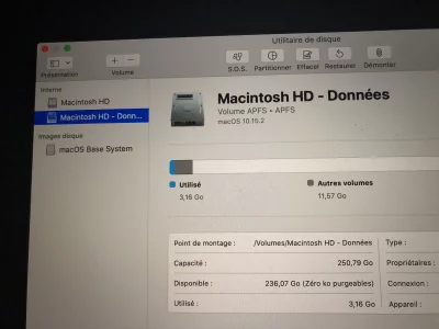

L’installation se passe bien, cependant lorsqu’il redémarre ça plante. Le chargement reste bloqué et l’appareil redémarre après 5min et sans arrêt. J’ai pu constater qu’après l’installation et un démarrage avec commande alt et R j’ai deux DD internes identifiés . Macintosh HD et Macintosh HD - Données. Est-ce normal ?
52DFAF9A-90A6-4C10-9BC0-4F3B08DA8170.webp.
    707,8 KB · Affichages: 316
2 volumes principaux (Macintosh HD dédié au Système & Macintosh HD - Données dédié à l'utilisateur) : c'est une innovation de Catalina - l'OS public le plus récent.
