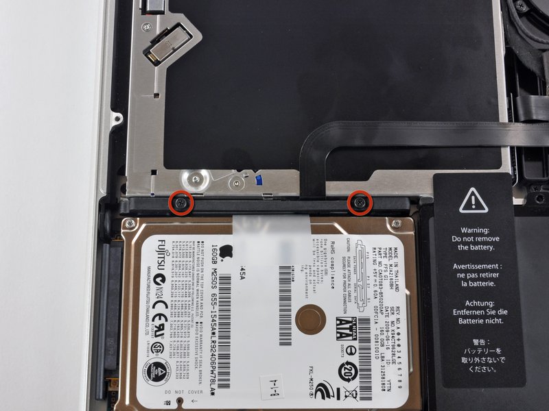

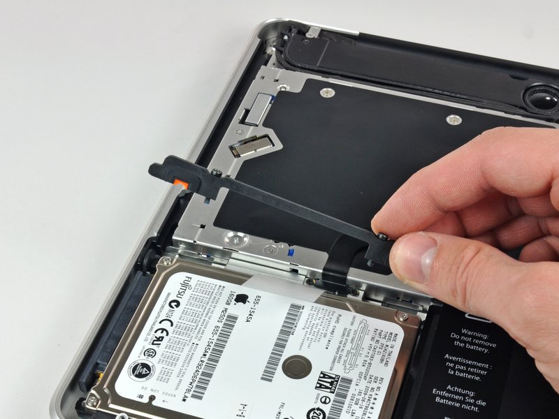

Voilà, j'ai le boitier USB, mais je n'arrive pas à enlever mon Disque Dur
du MacBook Pro 17"
J'ai bien enlevé toutes les vis, mais je n'ose pas trop tirer :(
Pour le disque dur il y a 2 vis à retirer, ensuite le disque dur est libre.
