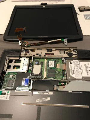

Ensuite basculer complètement l'écran vers l'arrière.

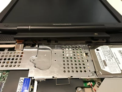

Soulever le petit capot devant le clavier, avec le bouton d'allumage.
Il faut forcer un peu pour dégager les 2 petits ergots sur le devant du capot.
Puis l'emmener vers l'avant pour le sortir :
Le petit capot pas facile à enlever avec les 2 ergots qui sont encliquetés sur l'avant :
Retirer la plaque de protection sur le processeur fixée par 3 vis cruciforme.
Et la soulever avec l'anse sur le devant :

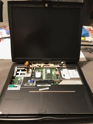

Puis débrancher l'écran en soulevant le connecteur (vers le haut) à gauche du processeur et dégager la nappe :
De l'autre coté, dégager un peu le petit circuit qui alimente le rétro-éclairage et débrancher la prise :
Ensuite, ouvrir la trappe qui cache les prises à l'arrière du Mac et retirer les 4 vis qui tiennent l'écran (Torx de 8) :
Et voilà l'écran séparé du Mac.

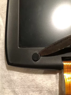

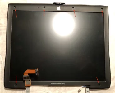

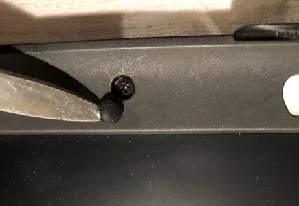

Enlever les 2 pastilles autocollantes en bas de l'écran qui cachent 2 vis cruciformes et les retirer :
Retirer les 4 patins autocollants en caoutchouc en haut de l'écran qui cachent 4 vis cruciformes et les retirer :
Au total 6 vis cruciformes tiennent la coque arrière de l'écran :

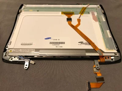

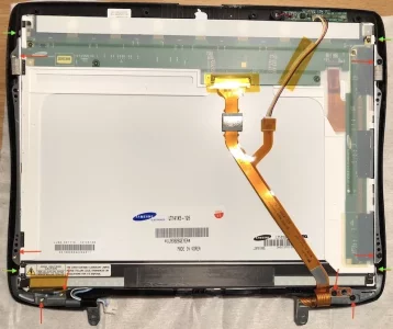

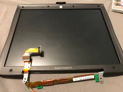

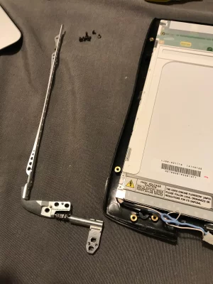

Une fois la coque arrière dégagée, on peut dévisser les charnières.
Elles sont fixées par 12 vis. Pour chaque charnières : 4 vis cruciformes (en rouge) sur le dessus, puis en soulevant légèrement le panneau LCD, 2 vis Torx de 8 (en vert) sur le coté :

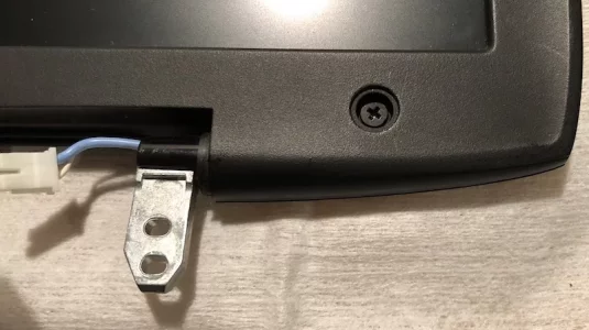

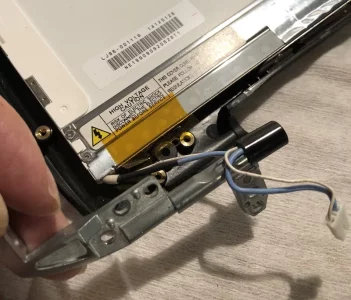

Pour la charnière à gauche, une fois dégagée, il faut retirer le petit capot en plastique qui protège les 2 fils du circuit de rétro-éclairage. Procéder en sens inverse pour le remontage.

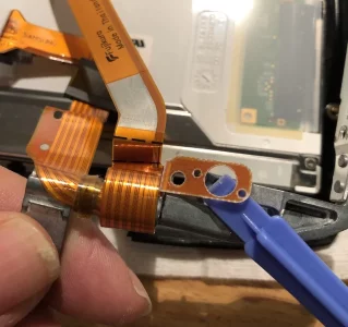

Le démontage de l'écran et des charnières (2/2) : La charnière à droite.

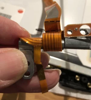

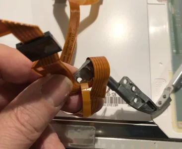

Il faut dégager la petite plaquette qui fixe la nappe sur la charnière :
Puis dérouler le petit morceau de scotch qui tient la nappe enroulée autour de la charnière :
Et, en agrandissant la spire qui entoure la charnière, la sortir de la nappe :
Procéder en sens inverse pour replacer la nouvelle charnière. Remettre le scotch en place en resserrant la spirale de la nappe.
Puis replacer la petite plaquette de la nappe dans les ergots sur la charnière.

J’ai suivi ton tutoriel à la lettre et impeccable. Le petit capot en effet est galère à enlever, mais aussi à remettre correctement.
Les nouvelles charnières font bien leurs rôles mais il faut y aller doucement quand même.

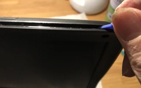

Ah ça … Par contre, je ne comprends pas ta difficulté avec ce que tu appelles "le petit capot" (j'imagine qu'il s'agit du cache charnières), je n'ai jamais rencontré de problème avec : un coup de blackstick au niveau de l'arrondi de chaque côté, et ça vient tout seul, et pour le remontage il suffit d'appuyer dessus !
Je n’avais sans doute pas l’outil adéquat pour le démonter.
Avant d'avoir un black stick, j'utilisais un tournevis plat assez fin, mais c'est au sommet de l'arrondi, en basculant l'écran au maximum en arrière, qu'il faut faire levier, pas sur la partie plate où il y a le bouton de démarrage.

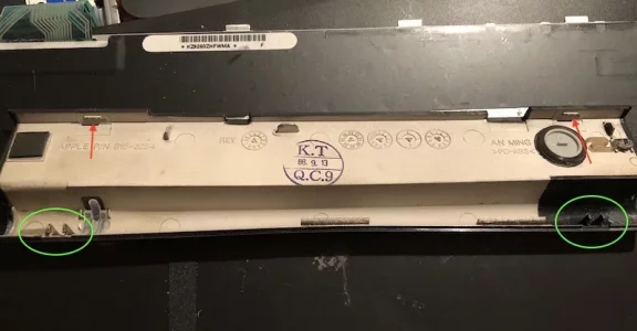

C'est ce que je faisais sur les premiers, un peu comme les caches charnières des modèles plus ancien.
Mais je cassais les petits ergots (très fragile) à l'arrière du capot (entouré en vert sur ma photo), alors qu'en écartant la partie avant du capot on sort les petits ergots à l'avant (beaucoup plus solide, ceux au bout de la flèche en rouge) de leurs logements.
Après, chacun sa méthode...
Bizarre, entre les Wallstreet, les lombards et les Pismo que j'ai ouvert avec cette méthode, je n'ai jamais cassé ces ergots ! Faut que je vérifie sur le "take apart" comment Apple recommande de procéder.
J'en ai déjà cassé quelques uns, c'est pour ça que je sort d'abord la partie avant... le Take Apart c'est peut être bien quand la machine est neuve, les plastiques deviennent cassant avec le temps (surtout ceux de cette époque)... je préfère les tutos ifixit ;-)
Quand je l’ai démonté j’avais peur de le casser, j’ai d’abord déboîter à gauche et après à droite côté interrupteur qui était plus galère.
Bon, j'ai regardé le take-apart, en fait, ça se sort "à la minime", sans outil, par devant, en tirant vers soi sous le rebord, et en soulevant. Quand j'aurais un moment, je sortirais une de mes épaves "donneuse d'organes", et je testerais.
