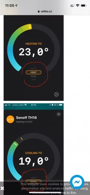

Sinon il y a ça mais pas encore testé...
J’en reçois 3 dans qlq jours je vous dirai si ça marche bien.
J’ai testé beaucoup d’autres produits de chez eux et franchement pour l’instant je ne suis pas déçu!
Je change de sujet avec cet « objet » qui me semble très intéressant et en regardant les captures d’écran je me rends compte qu’il y a des options que je n’ai pas pas avec mes radiateurs connectés (Thermostat Netatmo a une époque, et module Muller Intuitiv pour radiateurs Noirot).
Vous avez ça vous ? A quoi servent-elles ?

Je n’ai pas ça non plus car mon thermostat Netatmo ne gère que du chauffage et pas de clim.
Je vous dirai ce que ces modules donnent quand je les aurai reçu.
