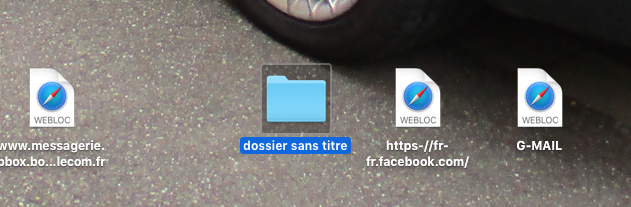

Comment chiffrer une application qui se trouve sur le bureau.
Celle-ci contient des documents importants.

Vu ta copie d'écran, ça n'est pas une application, mais un dossier (logique, chiffrer une application n'aurait pas grand sens).
La solution la plus intégrée à MacOS est d’utiliser l'Utilitaire de disque. Si c'est un dossier dont le contenu peut grossir en taille, il faut d'abord créer une image vide d'une taille adaptée. Dans Utilitaire de disque -> Fichier -> Image Vide, puis tu choisis les paramètres qui te convient en mettant notamment la taille adéquate, le chiffrement, et le format d'image en "Image disque SparseBundle". Un mot de passe te sera demandé.

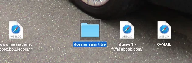

Autre chose !!!
Que signifie la petite fenêtre dans le coin supérieur droit ?
Autre chose !!!
C'est simple, tu utilises un nom interdit, contente-toi de donner un nom bien explicite comme Mes fichiers. En passant, ça n'a aucun sens d'agrandir la fenêtre d'Utilitaire de disque comme tu le fais. ;)
