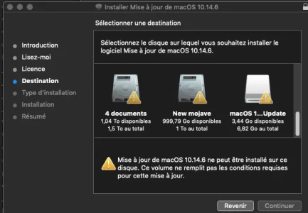

Bonjour, Ok effacement ok et pourtant je pensais avoir bien fait la deuxième fois... c'est terrible les vieux. Bon, j'ai encore des questions : J'ai trouvé sur le store "la mise a jour 10.14.6 " est-ce que c'est bon ? Si oui, une fois ouvert, tous les disques durs apparaissent avec un "point d'exclamation" dont impossible. Mais bon bon je suppose que "mise a jour" ce n'est pas la version complète... Sujet unique - Comment télécharger les anciens macOS | Les forums de MacGeneration envoient sur une mise à jour aussi. Ici le lien "direct" ne fonctionne pas... grrrrr macOS Mojave Patcher (dosdude1.com) pfffff déjà perdu une heure pour rien :-(
oui on tombe à chaque fois sur des "mises à jour" soit à l'arrivée "macOSUpdCombo10.14.6.dmg". Si c'est bien cela que vous voulez, comme je l'ai déjà dit on aboutit àn, voir l'image. l'image. Avez-vous bien lu que je veux faire une installation complète sur un disque dur vierge .

??? Lorsqu'on utilise le lien idoine sur la page indiquée par Moonwalker, on est basculé vers l'App Store :
Est-ce bien le cas chez toi ? Et c'est à partir de l'App Store que tu obtiens le fichier de mise à jour ? Chez moi, en tout cas, ça m'installe bien dans le dossier /Applications l'appli "Installer macOS Mojave.app" :

Est-ce que quelqu'un pourrait me dire si cela doit être marqué "mise à jour" ou pas ?
Non, il ne doit pas être indiqué "mise à jour". Regarde ma capture d'écran : dans le dossier /Applications il y a une appli "installer macOS Mojave.app" C'est celle-là qu'on obtient via l'App Store et elle permet l'installation sur les disques connectés (et même le disque interne).
Est-ce que le nom de "macOSUpdCombo10.14.6.dmg et pkg" vous semble correct ?
Non (bis)
Est-ce que le dmg téléchargé doit se trouver obligatoirement sur le disque où Mojave doit être installé ?
Non. Mais si tu suis bien les indications (et donc fais le téléchargement depuis l'App Store) c'est dans le dossier /Applications du disque de démarrage que tu trouveras l'appli une fois le téléchargement terminé.
Si l'ensemble de ce que je viens de dire est correct, revoyez ma dernière image : " Mise à jour de macOS 10.14.6 ne peut être installé sur ce disque Ce volume ne remplit pas les conditions requises pour cette mise a jour. AUCUN des volumes !
Tu as téléchargé un paquet de mise à jour, pas d'installation complète. Donc, comme tu le mentionnes, ça ne suffit pas à installer macOS Mojave...
