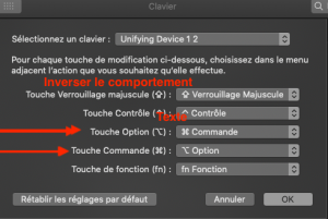

Bonjour, je réactive ce fil avec une solution.
Quand les touches CMD et alt sont inversées il faut aller dans le module clavier de préférences systèmes, puis onglet clavier, puis en bas à droite le bouton "Touches de modifications". Vous pourrez définir la fonction des touches. Il suffit d'inverser CMD et ALT.
Attention, si vous installer le logiciel OPTIONS de Logitech (voir le site du clavier) tout rentre dans l'ordre. Si vous aviez fait la modification dans prefs systèmes pensez à revenir au réglage normal.
