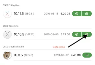

Ok cette icone télécharge le fichier installer macos Yosemite dans le dossier applications. Ensuite il faut suivre la procédure d'Apple.

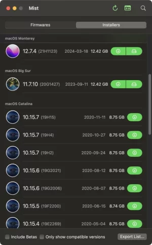

Tu es sûr d'avoir sélectionné Installers et la bonne icône comme dans ma réponse #11 ? Avec un MBA M2 je n'ai aucun problème avec Mist. Lors du lancement de la création de la clé USB, si dans Mist toutes les étapes passent en vert, alors cette clé USB est bien bootable. Tu dois le vérifier en redémarrant tout en maintenant la touche alt/option, elle devrait apparaitre. Attention, avec un Mac et une puce Silicon, il faut maintenir le bouton d'alimentation jusqu'à l'affichage mentionnant que Options sera lancé, ce n'est qu'après que tu verras apparaitre la clé USB.

...alors que ma clé USB est bien bootable. Mais bon, cela semble brouillon, quelle est la version d'OS X ou de macOS que tu veux réellement installer, car pour moi ce n'est pas clair ? Si c'est OS X Yosemite, Mist ne pourras pas créer directement la clé USB, il faudra en passer par une commande dans le Terminal en suivant ceci... https://support.apple.com/fr-fr/101578 ...le souci est qu'avec un Mac et une puce Silicon que ça va être galère, mieux vaudrait utiliser un Mac avec une puce Intel.

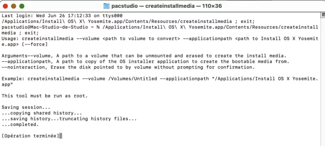

This tool must be run as root. Pour moi, ça s'arrête là, impossible de glisser la clé usb. "createinstallmedia" est autorisé en lecture/ecriture, terminal est coché en accès complet au disque, j'ai oublié quoi?
Oups! la commande commence par sudo suivi d'un blanc ...glisser createinstallmedia... etc
Après avoir appuyer sur la touche "Enter" terminal affichera "password:" on tape son mot de passe de la session en aveugle.
Là ce que tu as fait, c'est que tu a lancé createinstallmedia depuis le Finder. Ce n'est pas ça qu'il faut faire, il faut ouvrir une fenêtre de Terminal vierge, taper sudo suivi d'un blanc, glisser l'icône de createinstallmedia dans la fenêtre, taper --volume (précédé et suivi d'un blanc) , enfin glisser l'icône de la clé usb dans la fenêtre.

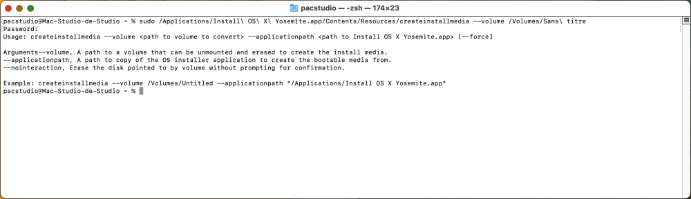

Je sais ! C'est parce que du temps de Yosemite il y avait un paramètre en plus dans la commande, ensuite la commande a été simplifiée. Regarde dans l'exemple en réponse à ta commande, il y a un paramètre --applicationpath qui aujourd'hui n'existe plus. Fais comme dans l'exemple.
edit : cela donne dans ton cas
sudo /Applications/Install\ macOS\ Yosemite.app/Contents/Resources/createinstallmedia --volume /Volumes/Sans\ titre --applicationpath "/Applications/Install macOS Yosemite.app"
Je viens de me rendre compte qu'il faut préciser le chemin de l'app. La comande est bonne mais il faut ajouter un ordre:
-michel@iMac ~ % sudo /Applications/Install\ OS\ X\ Yosemite.app/Contents/Resources/createinstallmedia --volume /Volumes/Sans\ titre --applicationpath /Applications/Install\ OS\ X\ Yosemite.app
-michel@iMac ~ % sudo /Applications/Install\ OS\ X\ Yosemite.app/Contents/Resources/createinstallmedia --volume --applicationpath /Applications/Install\ OS\ X\ Yosemite.app

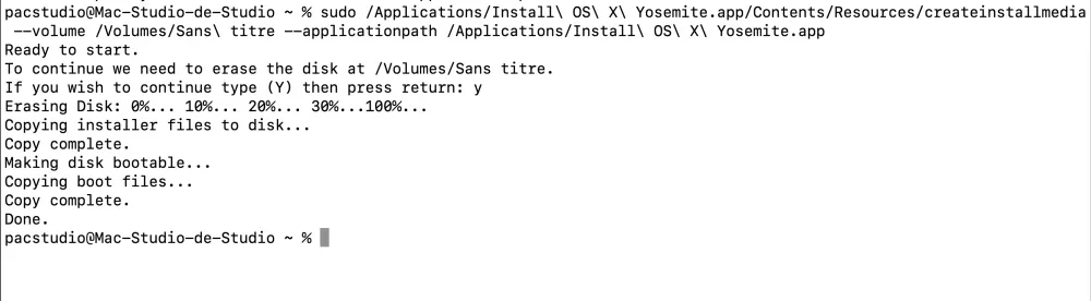

Ça fonctionne merci merci merci:
