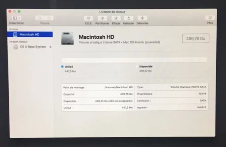

Tu pourrais faire des photos de l'Utilitaire disque de High Sierra ?
merci. J’imagine que le problème vient de OS X base system, non?
OS X base system c'est le recovery, donc tu n'as pas réussi à booter sur ta clé? D'ailleurs elle n'est pas visible dans Utilitaire disque...

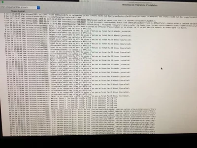

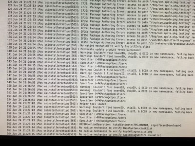

J’ai redémarré avec cmd/alt/R pour installer HighSierra sur le disque externe et j’ai eu 165 messages d’erreur le dernier étant « failed to verify InstallESDDmg.pkg: xar_verify failed »
7E231064-912C-4699-BEBC-06856F89AA66.jpeg CD4EF9EE-F8FF-4C2E-AFCB-F1EF3972684F.jpeg

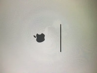

puis la pomme est apparue avec « installation » :

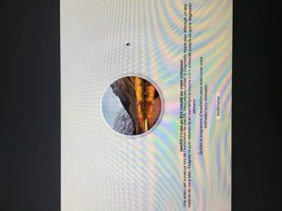

Puis malheureusement :

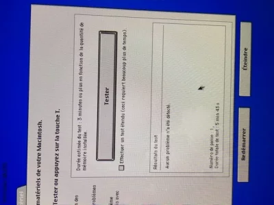

j’ai fait le hardware test (rapide) : ras
Mémoire j’ai ça je fais pas si c’est normal :

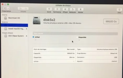

J’ai récupéré le disque externe qui était en ExFat. J’ai démarré via la recovery internet pour accéder au menu utilitaire de disque puis j’ai fait effacer en Mac OS étendu journalisé. Maintenant le disque apparaît en grisé Mac OS étendu Non Monté.
je fais quoi ?
Est ce que je dois par exemple « restaurer » sur le disque externe les données de la clef usb de boot...qui ne boote pas ?

J’ai ça :
Désolé je sais pas pourquoi la photo se met sur le côté...
J'ai remis l'image droite…
