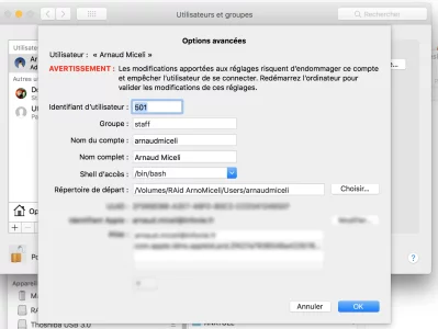

Puis j'ai un dock avec 2 SSD de 500go en Raid 0 donc 1To. Ce dock est mon disque de répertoire de départ pour les fichiers de travail : bureau, vidéo, doc.... J'ai obtenu ça dans les options avancées de l'utilisateur. Voir image

3) Ma recommandation cruciale est la suivante : dans l'OS actuel de ton Mac 2013 > crée un nouvel utilisateur admin genre : Nom complet = toto > Nom de compte = toto > mot-de-passe = toto. Cet utilisateur aura son dossier d'ouverture de session non déporté > mais présent dans le répertoire des Utilisateurs de l'OS. Tu pourras donc ouvrir sa session et rectifier l'adresse au dossier de départ pour Arnaud Miceli dans le volume du nouveau RAID s'il y avait un loupé.
Mais à condition que le nom du volume de 2 To exporté par le nouveau RAID 0 soit strictement indentique à l'antérieur = RAid ArnoMiceli > à condition qu'il y ait bien directement dans ce volume un répertoire Users (Utilisateurs) > et qu'il y ait un dossier de compte intitulé arnaudmiceli dedans --> alors l'adresse dans ta carte d'identité d'utilisateur : "/Volumes/RAid ArnoMiceli/Users/arnaudmiceli" sera suivie comme avant. L'utilisateur toto est une précaution "au-cas-où".
