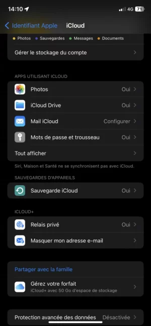

Expérience habituelle de mon côté : voit la copie d’écran
Lorsque que je prends un nouvel appareil + que j’utilise ce profil je récupère tout en mode propre :
  • safari, favoris et réglages
  • trousseau d’accès
  • Musique
Évidemment les fichier de Fichiers.
    128,3 KB · Affichages: 8
