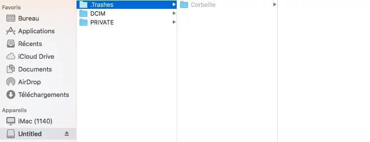

Bonjour
un petit problème avec la corbeille qui désormais se trouve sur ma carte mémoire quand j'ai cliqué sur mettre dans la corbeille elle m’affiche ce message
Impossible de terminer l’opération car une erreur inattendue est survenue (code d’erreur -50).
est ce quelqu'un de vous a une idée merci.
je suis sur Macos High Sierra
@malika123 :
Éteins le Mac
Retire la carte SD
Allume le Mac (sans remettre la carte SD)
Dans le Finder, appuies sur les trois touches suivantes
Majuscule command ;
afin de masquer à nouveau les fichiers normalement cachés par le Finder
Jette les fichiers que tu veux jeter, et vide la corbeille
Insère la carte SD, et vide la corbeille

J'ai peut être été un peu trop sec, mais je n'ai pas voulu agresser. J'ai seulement trouvé très surprenant cette histoire de corbeille se retrouvant sur une carte SD. Et il me semble que @malika123 n'a pas fait beaucoup d'efforts pour expliquer comment on en est arrivé à sa copie d'écran.
Il a mis des fichiers à la corbeille.
C’est comme ça que ça fonctionne en soit.
Sur n’importe quel volume, quand on met des fichiers dans la Corbeille, les fichiers sont « rangés » dans un répertoire caché (normalement caché, le .Trashes) et vider la corbeille supprime définitivement les fichiers dudit volume.
