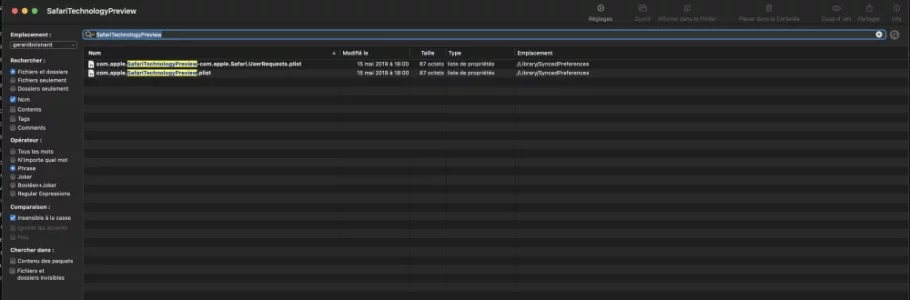

Tu as donc un reliquat de fichier quelque part, mais il n'a pas pu s'installer tout seul ! Installes et lances EasyFind avec ces réglages...
...tu taperas ou un Copier/Coller de SafariTechnologyPreview et vois si des reliquats de fichiers s'affichent ?
Merci !
J'étais bien loin de me souvenir de cette installation de 2019.
