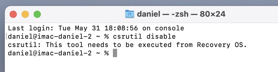

Merci mais… c'est toujours pareil et Terminal ne semble pas d'accord (voir pièce jointe)
    58,1 KB · Affichages: 75

daniel34 et ma copie écran en réponse #11 elle est là en décoration ? Dans la fenêtre avec les 4 outils tu as bien accès au Terminal, non ?
Au démarrage, il faut maintenir longuement la séquence de touches cmd+R jusqu'à voir une fenêtre avec 4 outils comme celle-ci...
...sinon tu ne pourras pas désactiver le SIP !
