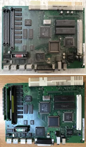

Pas cher et en panne évidemment, pas de pile coulée heureusement mais ces foutus petits condensateurs électrolytique qui fuient :-((
Luis m'a remplacé les 8 et il marche parfaitement.
Carte mère avant et après (avec un copro., 2 barrettes RAM et une barrette VRAM en plus) :

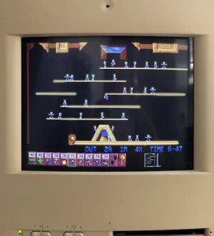

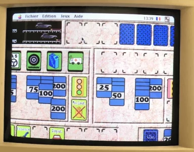

Les jeux couleur pour LC avec écran 13", ceux en 640x480 sont pas toujours jouable...
Milles Bornes par exemple ça va mais c'est pas joli :
Lemmings c'est bon ;-)

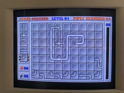

Pareil pour Cristal Quest, Tetris Max ou MacPipes :))
Voir la pièce jointe 223145 Voir la pièce jointe 223147

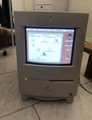

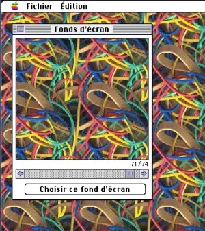

@gpbonneau tu as eu où ton fond d’écran ? Car je l’adore
J'ai mis le 7.6 sur le Mac, mais avec le 7.5. (7.5.5) tu l'a aussi dans le tableau de bord Fond d'écran :

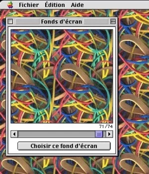

Après si tu as un système 8 sur une de tes machines, tu récupères le Tableau de Bord "Apparence", l'extension "Extension apparence" et la police "Charcoal", tu mets le tout dans les dossiers correspondants du 7.5 (ou 7.6). Tu retires au passage les 2 Tableau de Bord "Fenêtres" et "Couleur" (ils sont remplacer par ceux que tu viens de mettre), et tu redémarres.
Ça donne ça :
C'est un peu plus jôli ;-))

Je sais pas pourquoi les copies d'écran des jeux ont disparu... j'ai raté quelques choses ?
Je les remets :
Sur Milles Bornes il manque des bouts d'écran à cause de la résolution atypique, mais c'est jouable quand même...
Avec MacPipes ou Lemmings c'est bien :

comment as tu fait pour redonner cet éclat a la carte mère?
On peut laver les cartes mères à l’eau savonneuse avec un bon rinçage et un séchage de plusieurs jours.
Après il y a aussi le passage au lave vaisselle que je fais personnellement et qui permet d’avoir une carte nickel (avec toujours un bon séchage de plusieurs jours).
C'est Luis qui les nettoie avant de changer les condo. Il les baigne dans de la potion magique ;-)
Sérieusement, savon, alcool... des produits qui dégraissent...et un bon séchage.
Même nettoyer, le risque c'est les produits qui s'échappent des petits condo qui ont pu s'accumuler sous les composants et abimer les pistes... il est parfois nécessaire d'aller voir dessous...
Il fait ça très bien, moi je n'en suis plus capable.

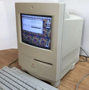

Je viens d’en voir un sur eBay tout neuf dans son carton :siffle:
J'ai vu ça... un retour client de l'époque resté sur une étagère (presque 30 ans !! pas mal la gestion de la boutique ;-)
Ils n'ont pas osez le mettre en route, faut leur demander :))
A l'abri de la lumière il n'a pas du tout jaunit et la batterie a tenu le coup c'est déjà ça...
Je ne sais pas dans quel état peuvent être les petits condos qui fuient d'habitude quand ils ont été utilisé ?
Mais plus de 12 000 € ils poussent le bouchon un peu (beaucoup) trop loin...
