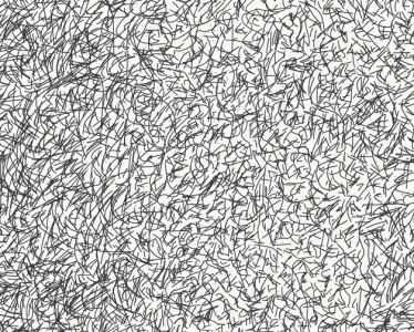

Petit test
180.160 tracés,
1.441.800 pts,
28.363.782 mm (vingt-huit kilomètres)
Zoomé à 600 %
Plan de travail 100 x 100 cm 1 m²
Surface vecteurs 450 x 450 cm 20,25 m²
Poids fichier 45,4 Mo
C'est plus raisonnable ! ;) :D :D
Je viens de tester sur un fichier plus léger de 84Mo, mais le poids est le même après fusion ou réunion... Ai-je oublié une opération ?
Mais comment fais-tu ? :eek::eek::eek:
Sur un plan de travail carré, je dessine un zigouigoui en haut à gauche puis un autre en bas à droit. Je sélectionne les deux. J'applique un dégradé de forme d'un millier d'étapes et décompose le résultat. Ensuite, j'applique une rotation de 5° copiée 35 fois. Après je sélectionne l'ensemble et le déplace par copie aux quatre coins du plan carré et j'enregistre le tout. Voilà ! :D

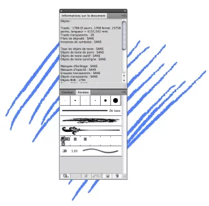

Dans Adobe Draw sur iPad, il y a très peu de préférences et chaque outil fait des formes, il est en fait impossible de dessiner des traits car chaque brosse peut avoir un arrondi, un effilement etc...

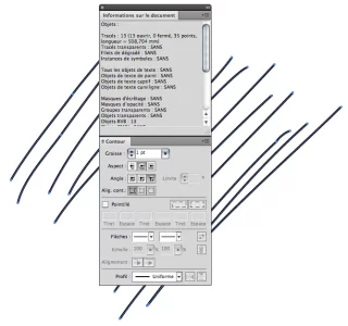

Voici deux palettes d'Illustrator pour gérer les styles de contours.
Draw doit avoir des options semblables.
Dans ce cas faut dessiner à la plume, s'il y en a une dans Draw.

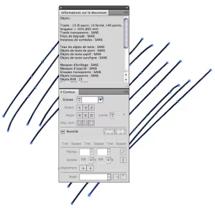

Ha je t'assure que c'est sans comparaison, pareil d'ailleurs pour Illustrator pour iPad, les préférences sont bien plus maigres et il ne m'est pas possible de désactiver l'option qui ferme les tracés quand les extrémités sont proches :nailbiting::nailbiting::nailbiting:

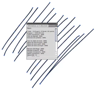

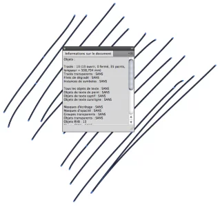

Je me permets de revenir vers vous car je n'ai toujours pas de solution pour alléger mes fichiers Illustrator. Ceux-ci contiennent des milliers de petits traits qui finissent pas ralentir considérablement l'application sur mon iPad Pro.
La vectorisation, la conversion en tracés et la fusion avec Pathfinder n'y font rien.
Faut-il donc que je réalise mon travail en plusieurs fichiers ? En insérant une image de substitution à chaque nouvelle étape ?
Excellente journée à vous !
Comme dit précédemment l'application Adobe Illustrator pour iPad vectorise à la volée tes tracés. Chaque tracé contenant à minima deux points de vecteur, il se transforme en forme contenant au minimum le double de points. Si tu ne peux pas basculer ton travail sur un mac équipé de Adobe Illustrator, regarde du côté de Affinity Designer dans sa version pour iPad. Je ne connais pas cette appli mais peut-être qu'elle se comportera différemment de Adobe Illustrator.
