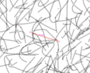

Quand je fais pom Y ça donne ça :

On voit mieux que ton fichier est trop complexe, tes traits sont des boucles.

Sur ta capture en mode tracés – et sauf si tu as appliqué une décomposition sur les tarcés – on voit que Adobe Draw transforme le tracé avant export vers Illustrator.
Sur ce détail, on voit bien comment le tracé est transformé. Draw crée une fusion et un contour pour un tracé.
Du coup, rien d'étonnant à ce que ton fichier fasse 800 Mo…
Ni qu'il soit difficilement manipulable.
En mode tracé ou aperçu, l'aspect reste le même…

Tu remarqueras sur la capture, la palette Informations. Dans son menu contextuel, tu peux choisir d'afficher les Objets. C'est avec cette fonction que tu connaitras le nombre de pts, tracés, etc.
Pour moi et sans connaître Draw, je pense qu'il alourdit inutilement le poids du fichier.
Essaie de faire une illustration similaire directement dans Illustrator, tu seras surpris amha !
