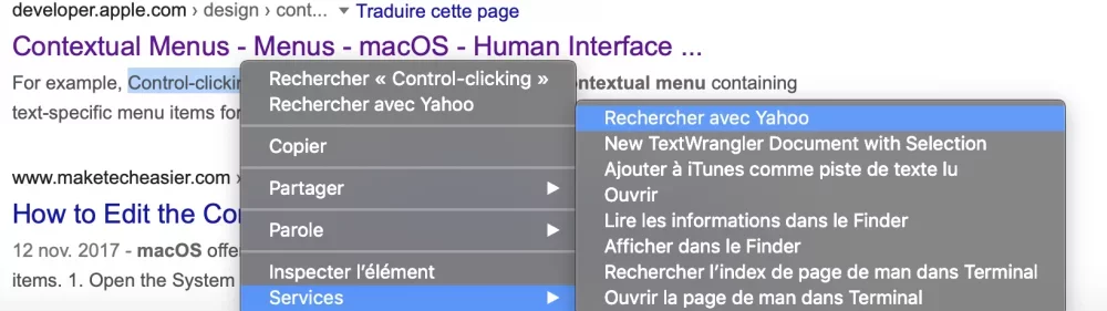

Bien le bonjour,
Après plusieurs recherches je ne trouve pas de solution.
Je souhaite avoir en "clique droit" donc "2 doigts" avoir avoir surligné un mot sur une page web avoir Google ou autre à la place de Yahoo.
Comment puis je modifier cette action pour obtenir "Google"?
