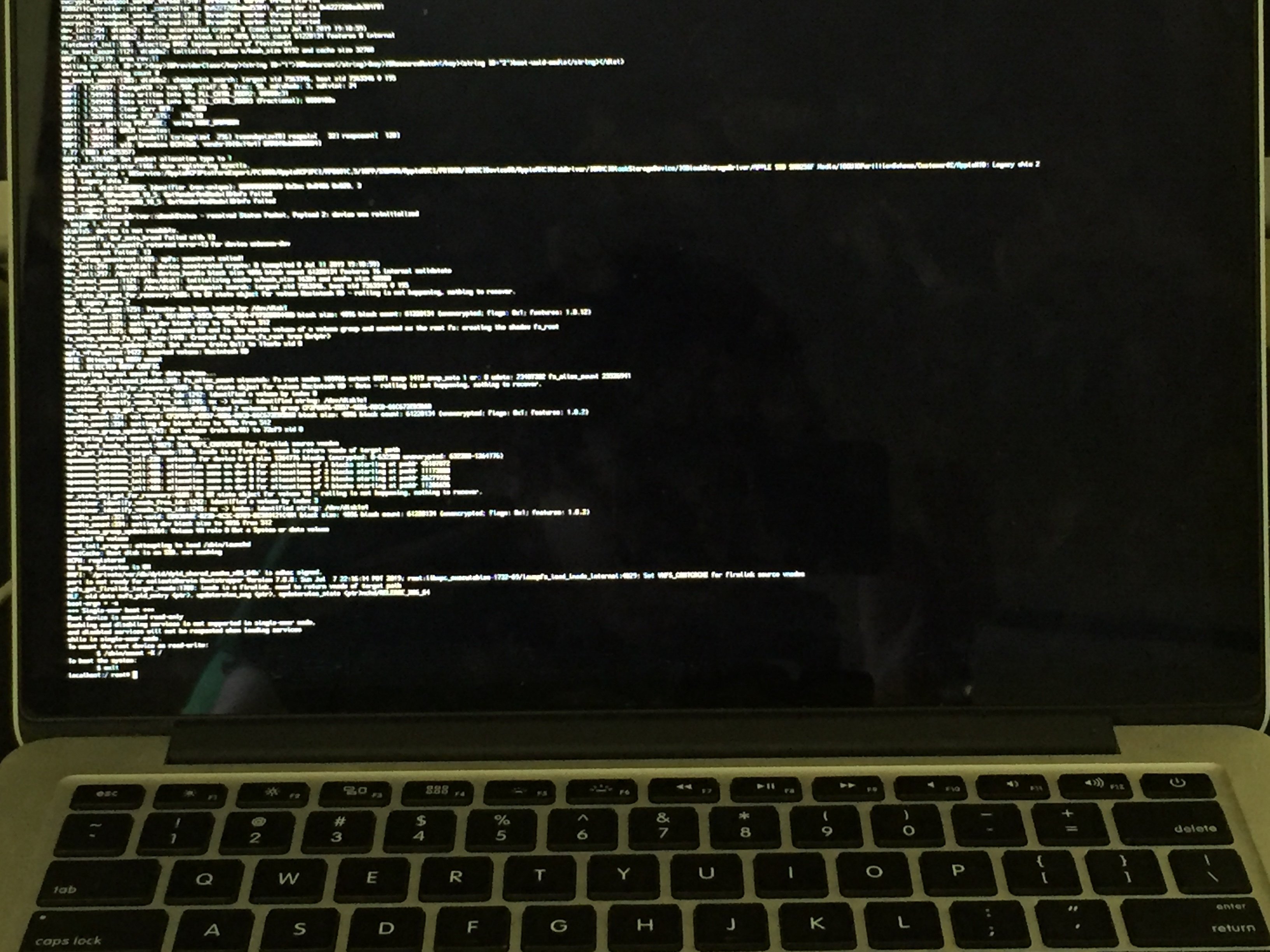

Je ne demande pas un C.V., je demande des photos !
Si tu faisais tout bien exactement, ça fonctionnerait. Conséquemment si ça ne fonctionne pas c'est soit qu'il nous manque des informations pour te guider, soit que tu ne fais pas comme il faut.
Dans les deux cas, des photos du contenu du Terminal (et de ses alentours) nous donneront toujours plus de contexte que ton interprétation.
Est-ce qu'au redémarrage tu as maintenant la séquence de création d'un nouveau compte qui t'es proposée ?
Oui il faut montrer ici les copies d'écran du Terminal, pour qu'on comprenne quelle fausse manip tu as faite.
