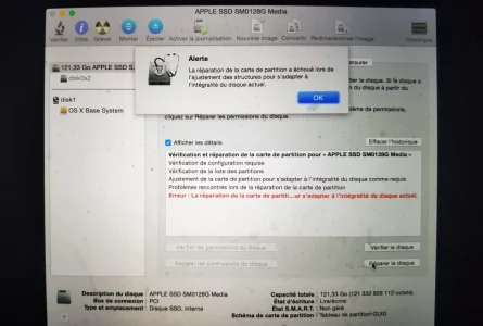

En fait je pense que le disque est corrompu (bizarre il marchait très bien avant l'effacement par l'ancien proprio`...)

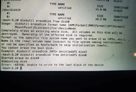

Voici ce que j'obtiens :
effacement impossible par l'utilitaire est ça par le terminal :
donc j'en revient à ma question existe t'il des logiciels de réparation qui isolent les clusters défectueux par exemple ?
Normalement un reformâtes permet de mettre de coté les blocs défectueux d'un disque.
Et pour cause ta commande est erronée. Par défaut, la bonne commande serait...
diskutil eraseDisk ap "Macintosh HD" gpt disk0
...ne joue pas avec les commandes du Terminal si tu ne sais pas ce que tu fais et c'est le cas. Attention, si tu as un code d'erreur en 69xxx la barrete SSD semble HS et irréparable. Ne pas oublier que pour faire un formatage correct qu'il faut sélectionner la racine de la barrette ou disque dur SSD. Dans ton cas, la racine est APPLE SSD SM0128G Media.
Avant toute chose et avant de bidouiller en faisant encore plus de dégâts, créer une clé USB d'installation comme je l'ai mentionné au début. Ça te permettra dans un premier temps de te passer d'internet pour faire une installation complète. Je me répète, ne fait rien si tu n'as pas créé une clé USB d'installation, c'est une roue de secours indispensable en cas de gros coup dur.
De plus, il va falloir en dire plus, beaucoup plus. Dans ton titre en entête il y a macOS Monterey, or, dans ta copie écran d’Utilitaire de disque tu as une vieille version d'OS X. Quelle est donc cette version ? De nouveau, je me répète, ne fais rien sans avoir créé une clé USB et surtout de répondre à toutes les questions.

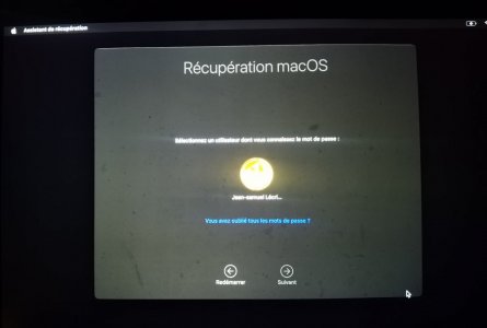

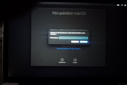

Lorsque j'utilise la clé de boot avec cmd+alt+R donc, il me demande le mot de passe de l'ancien utilisateur, il y a des données sur le disk et pas assez de place pour installer l'OS. C'est donc la raison pour laquelle j'ai souhaité effacer et j'ai le même soucis je ne peux pas effacer le disk avec l'utilitaire depuis mes premiers essais avant même mes "bidouillages". Déjà il n'arrive pas à le démonter.
Je crois en effet que le SSD est HS. Merci pour votre aide.
Tu peux faire une photo de cet écran ou il te demande le mot de passe de l'ancien utilisateur, c'est important.

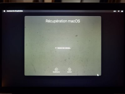

Oui en effet pour la clé de boot je démarre avec alt seulement et voici l'écran où après avoir passé le chargement de la clé (écran pomme) et l'examen des disques, je dois choisir l'utilisateur et entrer le mot de passe :

Bloc de code: diskutil eraseDisk ap "Macintosh HD" gpt disk0
marche pas "ap" pas reconnu comme Filesystems et avec jhfs+ c'est le même code erreur.
le SSD est hs de toute évidence, je vais essayé de le formater en disk esclave sur pc au retour des fêtes ou au final le changer..

diskutil eraseDisk apfs "Macintosh HD" gpt disk0
c'est passé ! mais ça bloque à 38% ....:banghead:
Tu as essayé de cliquer sur "Vous avez oublié tous les mots de passe" ? Il te propose quoi ensuite ?
