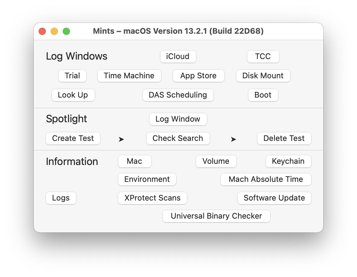

Pour explorer les logs (le log unifié désormais), il y a aussi les utilitaires gratuits d'EclecticLight Co. un peu moins rébarbatifs que le Terminal brut…
Merci pour ces suggestions. Je vais explorer tout ça.
Pour l'instant le moniteur d'activité ne m'a pas apporté grand chose. Mais c'est peut être moi qui ne sait pas bien m'en servir.
Je vais regarder Mints
