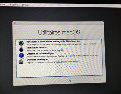

à la commande pomme R, j'ai une capture d'écran que je te joins ...
    90,1 KB · Affichages: 134
C'est bien l'écran de la session de secours. Tu as un terminal tout en haut de l'écran > menu Utilitaires. Passes-y la commande :
csrutil disable
  • puis redémarre normalement pour réouvrir ta session d'utilisateur.

à la commande pomme R j'ai cet écran
    90,1 KB · Affichages: 129
L'écran que tu affiches est celui de la session de secours -->
- tu as un terminal tout en haut de l'écran > menu Utilitaires. Passes-y la commande :​
csrutil disable
  • puis redémarre normalement (Menu  > Redémarrer) pour réouvrir ta session d'utilisateur.
