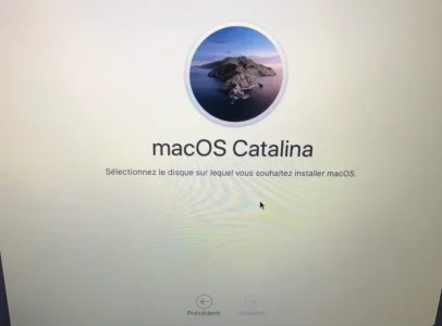

Je viens d'acheter un Mac book air Mid 2015. Il est avec OS Big Sur, en voulant refaire une installation via les touches Option cde R
J'ai choisi installer un OS. Catalina se propose à l'installation mais hélas, il ne propose pas de HDD à sélectionner.
Sachant que j'ai sur mon NAS Catalina et Big Sur comment puis je refaire une installation propre sachant que pour l'instant ce Mac n'a aucune sauvegarde ?
Ci-dessous là ou je bloque :

Il me semble que tu dois commencer par formater ton disque pour ré-installer Catalina depuis l'utilitaire de disque en t'ayant préalablement créé une clef bootable avec l'install de Catalina. Tu ne pourras pas l'installer directement sur Big Sur (car retour en arrière, donc pour le système c'est une régréssion).
Donc : création clef bootable Catalina - démarage Cmd-R - utilitaire de disque formatage - utilitaire de disque installation sur ton volume HD depuis la clef.

@ecatomb moi c'est ce que j'ai compris en lisant l'exposé de son problème. Donc si c'est ça, je pense qu'il doit auparavant ce créer une clef bootable avec l'installeur de Catalina, booter dessus, effacer le HDD puis installer Catalina depuis sa clef. Parce que depuis Big Sur il ne pourra pas ré-insatller Catalina par dessus directement, non ?
J’ai rebooté en faisant cde + R
Et là au lieu de catalina, big sur m’a été proposé.

Lors de ma demande c’est catalina qui était proposé pour la réinstallation. Et oui, je souhaitais réinstaller un big sur tout propre.
