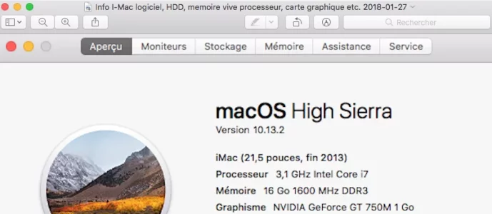

Bonsoir à tous
Je ne suis pas trop doué et j'ai quand même essayé de lire tous les sujets concernant les évolutions de l'OS pour Mac:
J'ai un I-Mac de 2014 avec la configuration ci-dessous; Je suis avec High Sierra 10.13 et plus de mise à jour depuis qq temps:
En lisant, j'ai vu que depuis 2014, Apple a sorti Mojave 10.14 puis Catalina 10.15 et maintenant Big-Sur:
Seul Mojave supporte le 32 bits et les 2 derniers OS (Catalina et Big-sur) sont en 64 bits
Je pense que ma configuration peut supporter encore Mojave, voire Catalina:
Merci pour vos avis sur cela, sachant que si je peux avoir Catalina, un certains nombre d'applis en 32 bits seront caduques, à remplacer par les applis en 64 bits
et alors, comment dois-je m'y prendre pour passer de High Sierra à Mojave, voire Catalina car je suis pas doué, l'âge aidant (70 ans), ça se dégrade et la "comprenette" ne suit plus du tout

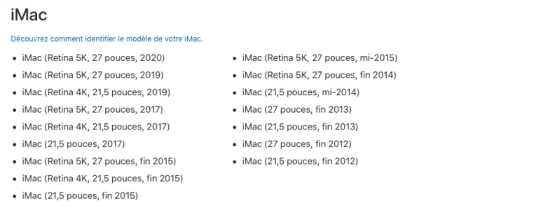

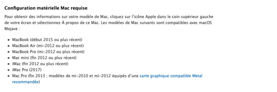

Bonsoir,
Voici les compatibiltés pour votre iMac, personnellement je vous conseille de rester sur Mojave qui reste un OS très stable et performant.
Donc pour Mojave :
Pour Catalina :
C'est un late 2013 que tu as ;)
Et ton High Sierra n'est pas à jour (tu es en 10.13.2 alors que la dernière majorité de HS doit être la 10.13.6).
