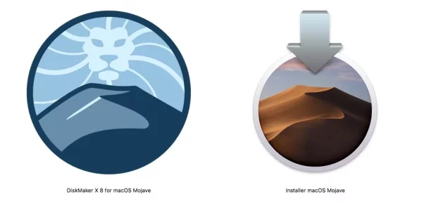

Ose! Tu as bien l'icone ronde "Install Mojave"? Avec le visuel "désert"?
Celui avec la flèche grise, je connais; il est OK, l'autre je ne connais pas...
Lance toi et suis les instructions, mais fais une sauvegarde avant.

On est d'accord ? Je double clic "la flèche grise" et il ne m'écrasera pas tout mon iMac
mais me fera juste une mise à jour ?
