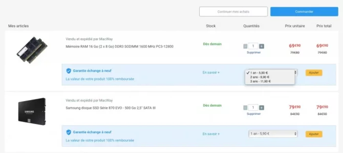

Bon et bien me voilà pas loin de commander mais avant je pose mes questions de padawan :
Je vois que Macway (oui je vais chez eux car depuis des années je n'ai jamais eu de soucis avec eux)
me propose une garantie de 1 à 3 ans... Est-ce que c'est conseillé où ça n'en vaut pas la peine ?
J'attends vos réponse et ensuite je me lancerai pour la commande

Bon, et bien je n'ai pas tenu c'est commandé !
Affaire à suivre donc car ce n'est que le début...
Ça commence déjà par 167 euros ;) mais si ça donne bien je ne regretterai mon investissement !

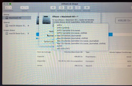

Me voilà dans un doute maintenant pour ma future manip' de clean install' avec donc Mojave sur un SSD "vide et nouveau"
car comme tu m'as parlé d'APFS je me suis évidemment demandé (ne connaissant pas ou pas encore)
ce que c'était et j'ai fait donc des recherches comme un fox terrier ;)
Au final, je me suis dit allez essayons comme si mais sans le faire, donc démarrage sur la clé bootable avec Mojave
et j'ai regardé ce qui était proposé en option de formatage.
Et je découvre donc ce APFS que je ne connaissais pas !
Alors ma question maintenant, est-ce plutôt cette option de formatage à choisir lors de ma future installation ?
Et en quel mode ? Chiffré ?
Il faut modifier la présentation pour afficher tous les appareils.
Puis sélectionner la racine > effacer > nom: Macintosh HD > Format: HFS+ (Mac OS étendu (jouranalisé) > table de partition: GUID
Mojave sera en APFS, mais il convertira tout seul. Mais si tu préfères tu peux aussi formater en APFS à la place de Mac OS étendu.
Attention bien mettre GUID
Pour le chiffrement, Si tu le souhaites il s'active plus tard dans les préférences systèmes > Sécurité... > FileVault.

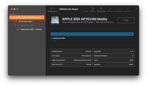

Hello !
Que veux tu dire par modifier la présentation ?
Avoir la seconde ligne sous l'affichage des disques dans la colonne de gauche ?
Donc formatage sur SDD neuf : Mac OS étendu (journalisé) + GUID = Tout bon comme ça ?
En tous si je pars là-dessus je serrai bien parti pour aller vers la suite :
Installation de Mojave puis terminal = TRIM
"J'ai bon ?"
Ici tu n'affiche que les partitions, volumes. Pour voir les disques dur, SSD il faut en haut à gauche > présentation > afficher tous les appareils.
Puis pour effacer, bien sélectionner la racine du disque dur, SSD
Oui avec la commande
sudo trimforce enable
