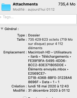

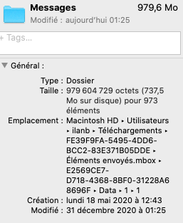

Par ailleurs, j'ai vu que "Mail" pesait plus de 9 Go alors que je ne l'utilise plus.
J'ai, je crois, trouvé ou sont les données.
Pouvez-vous m'indiquer stp si selon vous ce sont bien des copies, et donc que je peux les supprimer du Mac sans risquer de les supprimer de ma boite Exchange ? Ci-joint des éléments
Merci !

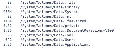

Le volume-Données de Catalina > en plus des données d'utilisateur (fichiers du compte + logiciels tiers) > héberge les données variables de l'OS - les données constantes étant recelées dans le volume-Système à taille fixe.
- pour l'essentiel > ces données variables de l'OS sont réparties dans ces 3 dossiers du volume-Données :​
11G    /System/Volumes/Data/Library
958M    /System/Volumes/Data/System
8,8G    /System/Volumes/Data/private
  • il n'y a quasiment pas de variables du Système > davantage pour la Bibliothèque Générale de l'OS et pour le dossier private. On peut si tu le souhaites enquêter dans ces 2 derniers dossiers => pour voir s'il n'y aurait pas des fichiers dispensables.

Les deux dossiers concernés sont dans le dossiers "Téléchargements", ils ne sont donc utilisés par aucune application. Ce sont des reliquats de transfert de fichiers, probablement de l'application Mail. Le format .mbox de ces archives n'est pas utilisable par l'application Outlook, de toute façon.
Merci pour ce retour. Je les ai supprimé et ça m'a libéré les 9 Go. Merci !

Tu as l'essentiel du volume-Données ici -->
1,6G    /System/Volumes/Data/.DocumentRevisions-V100
 69G    /System/Volumes/Data/Users
5,9G    /System/Volumes/Data/Applications
  • 97,3 Gi = 105 Go.

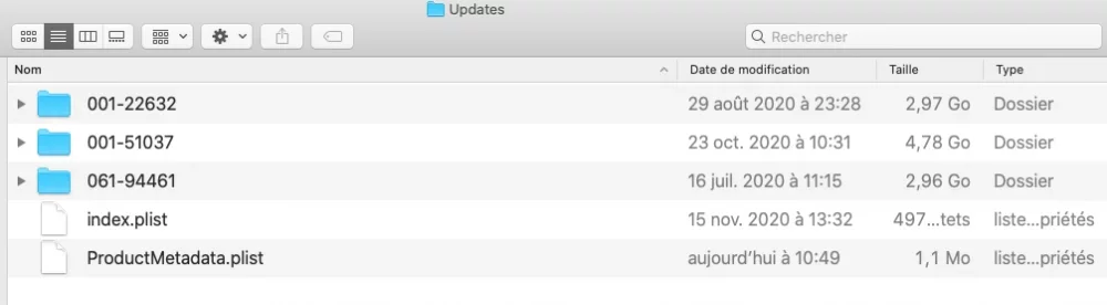

Tu as 3 sous-dossiers dans Updates qui ont une taille anormalement élevée. Tu peux passer la commande :
open /Lib*/Up*
  • qui affiche le dossier Updates dans une fenêtre du Finder
Fais le test de déplacer les 3 dossiers aux intitulés numériques à la corbeille sans la vider. Puis tu redémarres une fois et tu vois si tout est normal. Si oui => tu vides la corbeille.

Je t'envoie l'impression écran des fichiers que ça m'indique, c'est bien ceux-là que je dois mettre dans ma corbeille (sans la vider) ?
Si je le fais et qu'il y a un souci au démarrage, que dois-je faire (n'y connaissant rien ça me fait un peu peur) ?

  • profites-en pour mettre les 3 dossiers [001-22632 > 001-51037 > 061-94461] à la corbeille sans vider.
Redémarre une fois. Vérifie que tout fonctionne. Si oui > vide la corbeille. Puis passe une commande :

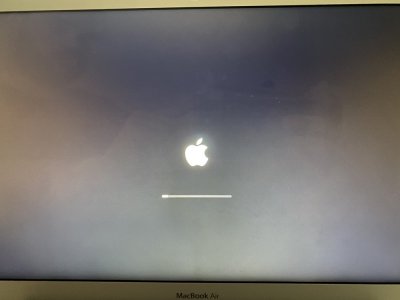

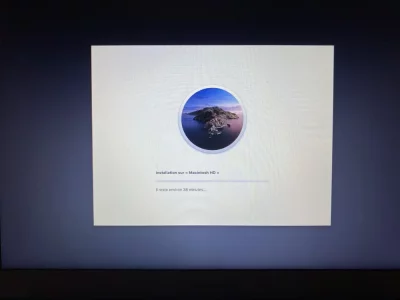

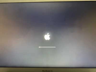

Help SVP ! J’ai mis les 3 fichiers dans la corbeille et redémarré ! Le redémarrage ne fonctionne pas et quand la pomme s’affiche la barre d’avancement reste bloquée au tout début
édit : après 10 min, la barre a avancé et il est noté « installation sur Macintosh HD », ci-joint photo
Que dois-je faire svp ????
Re édit : ça s’est arrêté, l’écran répète les mêmes choses, la barre se charge, ça s’éteint, ça réapparaît...
3e edit : bon apparement tout s'est re-installé après 30min, je ne sais pas trop ce qu'il s'est passé ??
