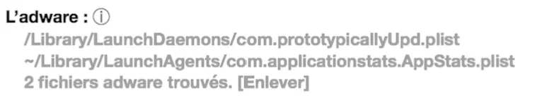

Entre temps, j'ai trouvé !
Super logiciel qu'Êtrecheck.... très simple d'utilisation et de compréhension...
Ci-joint les 2 sal*peries d'Adwares !

Plus AUCUNE pub !
Je voulais remercier une dernière fois Jeanjd63 qui en 2 minutes a résolu un problème qui m'ennuyait depuis 2 jours... !
Pas de quoi et fais attention à ce que tu télécharges. Ces saloperies ne tombent pas du ciel, mais se propagent via les sites de téléchargements. Préférer le site direct du développeur.
