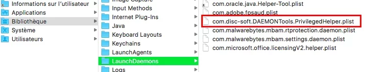

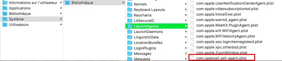

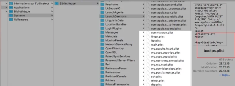

Parce que n'apparaissent pas dans le rapport mais je me demande si je peux/dois supprimer les .plist suivants :
Capture d’écran 2020-08-03 à 13.14.34.png Capture d’écran 2020-08-03 à 13.17.49.png Capture d’écran 2020-08-03 à 13.21.48.png
Parce que n'apparaissent pas dans le rapport mais je me demande si je peux/doit supprimer les .plist suivants:
Tu ne touches à rien, il ne faut jamais jouer à l'apprenti sorcier avec des fichiers .plist.
