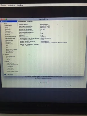

Il s’agit d’un MBP 2008 (photo info matériel jointe)

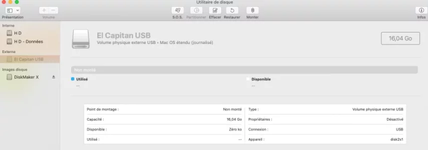

Le problème doitvenir de la cle USB. Elle est bien formatée en MacOs étendu journalisé mais el s'appelle El Capitan USB et je n'ai pas créé la table de partition GUID car l'utilitaire ne me le propose pas ! :/

J'avance avec l'autre piste dismakerX. J'ai pu le telecharger sur une cle USB mais mais pour la version avec ligne de commande dans le terminal, il faut qu'elle soit partitionnée avec GUID et comme je te l'ai dit plus haut avec une photo, l'utilitaire de disque ne me propose pas... il y a très peu d'options par rapports aux exemples que j'ai pu voir sur les tutos qui indiquent comment faire une table de partition GUID... un truc a du m'échapper... je cherche !

Bon, j'ai compris pour la table de partition GUID. Ce qui m'a mis dedans est que la présentation d'utilitaire de disques a changé et je n'ai pas cliqué où il fallait ! Comme j'ai finalement réussi à paramétrer la clé avec DismakerX6 et j'ai lancé ré-installation avec ! Durée annoncée : 1h40. Qui semble être respectée au bout de 40 mn.
