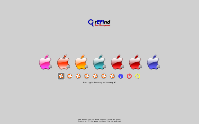

- c) Quand on a (comme moi) 13 Systèmes démarrables internes (plus une dizaine en externe sur des DDE), soit une famille de plus de 20 OS (
OS X ou
Recovery) à gérer, le recours à un gestionnaire spécialisé d'écran de démarrage coule de source. J'utilise donc le gestionnaire de disques de démarrage «
rEFInd» de
Roderick Smith
à ma complète satisfaction.
C'est un logiciel exécuté automatiquement par l'
EFI au démarrage, qui affiche un écran de choix de tous les disques démarrables détectés (rien n'échappe à «
rEFInd») avec en sus, pour le disque sélectionné, des options de démarrage affichables par la touche
F2. Comme je ne veux pas prolonger abusivement cette sorte de discours en prose, je renvoie pour la théorie à ce fil récent ☞
Dualboot SSD/HDD☜ dans lequel (au message
#6) j'ai décrit le mode d'installation et de fonctionnement du logiciel de
Roderick Smith...
