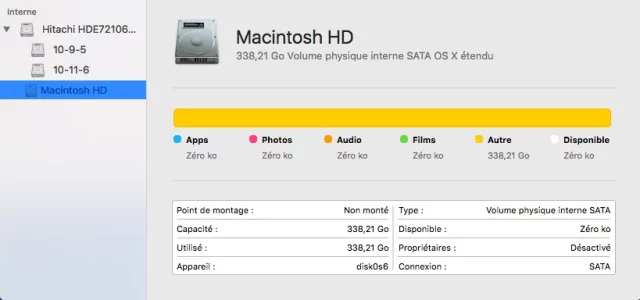

je viens d'acquérir un mac pro début 2009 que j'ai acheté pour le faire tourner sous El Capitan pour mes logiciels. Lorsque je l'ai récupéré étaient montés plusieurs partitions (j'espère avoir les bons termes, pardon d'avances mes connaissances en la matière sont assez restreintes). Plusieurs partitions donc avec plusieurs OS différents, seulement la partition avec El Capitan n'avait que 20go de stockage bien §trop peu pour mon utilisation. J'ai donc voulu supprimer les autres partitions pour gagner de la place mais j'ai du mal m'y prendre puisque l'espace à tout simplement disparu. Je me suis donc plongé dans les forums et grâce à Mr Macomaniac j'ai réussi (je crois) à recréer un volume de 338go ou j'ai cloner ma partition el Capitan. Seulement voilà, impossible de redémarrer sur ce disque de démarrage qui à chaque fois me renvoie vers un autre et m'apparait, dans l'utilitaire de disque comme démonté. Il semblerait que la journalisation qui est désactivée pose problème.

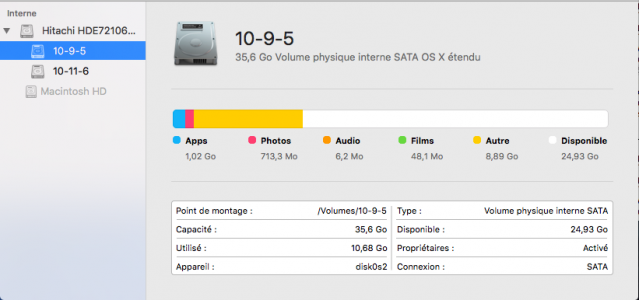

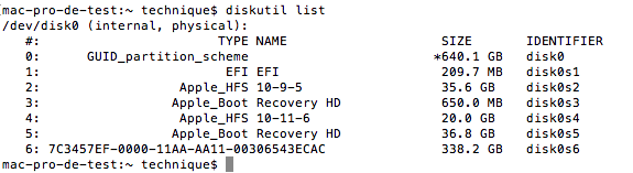

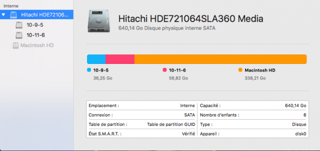

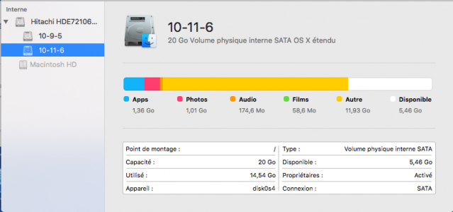

voilà tout les screen de mon utilitaire de disque et ma list de disk depuis le terminal.

Merci. Donc au redémarrage tu boot sur lequel ?
Je pense que tu devrais formater ce disque non ? Puis installer el capitan c’est bien ça ?
