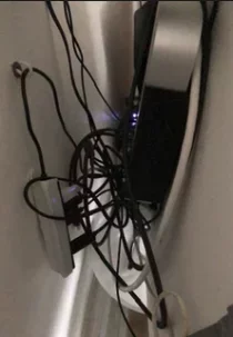

J'ai déjà fait câble par câble, j'ai même changé le pc ^^, le seul truc que je n'ai pas touché ce sont les écrans ...
