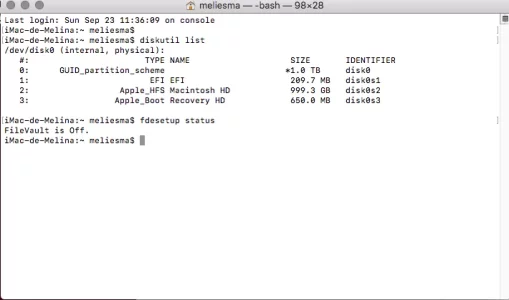

Bonjour, je suis actuellement dans le même cas de figure, j'ai voulu changer mon nom d'utilisateur et depuis ma session, qui est de plus, la seule et l'unique du mac est en utilisateurs Standard.
J'aimerais suivre la même manipulation que plus haut, seulement je ne suit pas certaine qu'elle corresponde étant donner que pour ma part le nom du volume est Macintosh HD et FileVault est off (enfin.. je crois, capture d'écran à l'appui).
Dois je suivre les mêmes manipulation?

Bonjour claraminou
Le nom du volume est Macintosh HD et FileVault est désactivé. Voici le tuto qui t'intéresse -->
- redémarre > et presse les 2 touches ⌘R (cmd R) de l'écran noir à l'affichage d'une  = démarrage en mode récupération. Tu atteins un écran affichant une fenêtre de 4 Utilitaires macOS.
Va à la barre de menus supérieure de l'écran > menu : Utilitaires > sous-menu : Terminal.
Dans la fenêtre ouverte > saisis la commande (avec la plus grande exactitude) -->
rm /Volumes/"Macintosh HD"/var/db/.AppleSetupDone
(un espace entre rm et /Volumes--- ; mets "Macintosh HD" avec des "" ; pas d'espace entre HD" et la / qui suit ; pas d'espace entre db/ et .AppleSetupDone)
  • cette commande supprime un fichier de finalisation vide dans le volume Macintosh HD --> ce qui va te permettre de ré-obtenir les panneaux de paramétrage du Mac / création d'un compte admin comme à la fin d'une 1ère installation
  • re-démarre normalement --> à la fin du chargement de l'OS > au lieu d'obtenir l'écran d'ouverture de session > tu vas toucher la série des panneaux de paramétrage du Mac. Renseigne tout avec exactitude avec tes vrais identifiants personnels
  • le dernier panneau te permet de créer un compte admin : ne reprends surtout pas les identifiants de ton compte > choisis : Nom complet = toto > nom de compte = toto > mot-de-passe = toto.
Tu ouvres une session toto. Va à : Menu  > Préférences Système > Utilisateurs et groupes > déverrouille le cadenas avec ton mot-de-passe > sélectionne ton vrai Nom d'utilisateur > coche la case : "Autorisation à administrer cet ordinateur".
Tu es Admin de nouveau.
