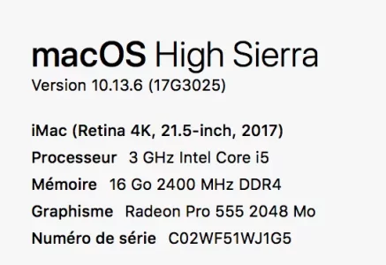

Quel est le modèle et l'année de ton Mac (Menu  > À propos de ce Mac) ? - c'est pour savoir s'il est compatible avec Mojave.

modèle iMac et l'année 2013
