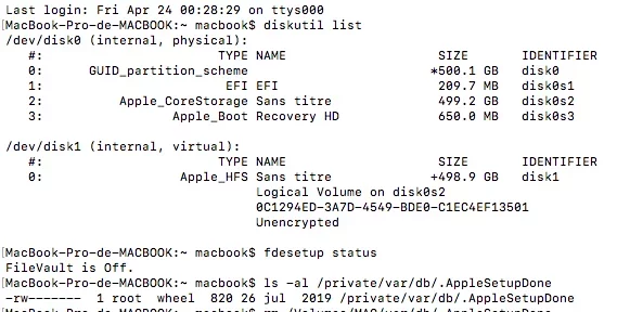

Bonjour macomaniac,
d'abord, merci pour vos efforts et pour ces informations.
sinn j'ai le prolème auquel la majorité a été confrontée. Mon compte administrateur est passé en standard,
Voici ce que m'indique le terminal !

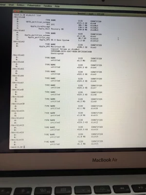

J'ai effectué l'ensemble de tes manipulations et lorsque je redémarre mon ordi je tombe directement sur les sessions et non pas le panneau de démarrage comme tu indiques. Besoin d'aide, merci.
Bonjour augustin
Je suis le remplaçant (temporaire) de macomaniac (il est en pause). Es-tu sur l'OS de secours (= 4 Utilitaires de macOS) ? - tu l'obtiens en démarrant le Mac en pressant les deux touches ⌘R (cmd R).
Rends-toi au Terminal > passe la commande :
diskutil list
  • qui affiche le tableau des disques (internes / externes)
Poste le retour en photo.
Bien. Je ne vais pas m'attarder sur la configuration des disques.
Passe la commande :
rm /Volumes/Macin*/var/db/.AppleSetupDone
  • presse ↩︎ "Entrée" > as-tu un retour ?
Non aucun retour
Seulement « No such file or directory »
Alors ça n'a pas fonctionné...
Passe la commande :
ls /Volumes/"Macintosh HD"/var/db/.AppleSetupDone
  • qui indique si le fichier.AppleSetupDone existe encore
Poste le retour.
Même résultat que tout a l’heure « no such file or directory »
Aucun résultat comme tout à l’heure
Mais alors le fichier est supprimé (!)
Essaie de redémarrer le Mac normalement > on verras.
