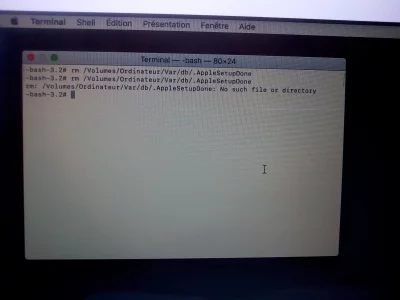

Oui je redémarré maintenant c'est ok
Mais j'ai encore des questions ?
Ils se trouve que je veux encore change le nom , quel est la procédure ?
    729,1 KB · Affichages: 222
    679,5 KB · Affichages: 201
La 1ère commande était passée > donc sa réitération n'a pas trouvé le fichier-cible : forcément > puisque la 1ère l'avait supprimé.
Donc tu as bien ouvert une session toto et remis des droits Admin à ton compte principal ?
