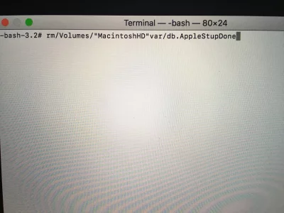

Donc tu démarres en mode Recovery (cmd+r lors du boot) puis tu vérifies que tu es bien en clavier français (drapeau en haut à droite)
Dans le menu tu choisis Utilitaires/Terminal puis tu tapes la commande :
rm /Volumes/"Macintosh HD"/var/db/.AppleSetupDone
puis
reboot
Là tu vas être interrogé pour créer un nouvel utilisateur administrateur.

je ne risque pas de perdre de données ?Donc tu démarres en mode Recovery (cmd+r lors du boot) puis tu vérifies que tu es bien en clavier français (drapeau en haut à droite)
puis
reboot
Là tu vas être interrogé pour créer un nouvel utilisateur administrateur. Tu choisis le nom que tu veux mais surtout pas le nom de ton utilisateur actuel.
Ceci fait, tu fais signe.
Non tu ne risques pas grand chose, on a eu des retours d'explosion de Mac, mais rien de grave.
Plus sérieusement tape la commande et fait bien attention de respecter exactement ce qui est écrit.
Si c'est ok tu ne dois avoir aucune réponse. Notre cher terminal n'est guère prolixe.![]()
Donc tu y retournes (en mode Recovery), tu tapes la commande, mais ne valides pas, puyis tu fais une photo de ce que tu as tapé et tu la publies sur le forum (Case "Transférer un fichier") juste à droite de "Poster votre réponse".
