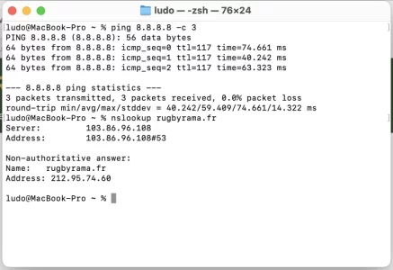

Alors voici les Tests:
Avec DNS dans la carte Réseau 8.8.8.8 et 1.1.1.1
NordVPN (OpenVPN UDP) avec ContentBarrier
NordVPN (OpenVPN TCP) avec Content Barrier
NordVPN (NordLynx) avec ContentBarrier (safari fonctionne quelques secondes mais après deux tests)
Les mêmes tests en supprimant les paramètres DNS de la carte réseau

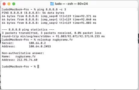

Alors voici la suite.
Pour te répondre sur Intego, j'ai le pack Mac_Premium_Bundle_X9, sans le VPN. (je viens de supprimer ContentBarrier)
NordVPN (OpenVPN UDP) sans ContentBarrier
NordVPN (OpenVPN TCP) sans ContentBarrier
NordVpn (NordLynx) sans ContentBarrier
Il existe deux versions de NordVPN, une dans AppStore et une sur leur site.
La nuance entre les deux est que celle de AppStore, installe deux VPN qui switchs en fonction du protocole choisi dans l'App NordVPN.
celle du site NordVPN ne les installe pas, mais les résultats sont identiques.
il y a plus de paramètres dans celui du site dont un filtrage DNS et Kill Switch niveau applications, qui les kill soudainement si perte du réseau. c'est pour ma part un peu embêtant si tu bosses sur internet. Quoique je ne sais pas ce que va produire le fait de décocher "fermer les applications de la liste", si NordVPN ferme le réseau sans fermer les applications ou s'il ne le ferme pas et n'a que l'option de tuer le processus de safari ou des app mises dans la liste

Si on ne prend pas en compte les 3 tests (avec Content Barrier) où les adresses DNS de la conf réseau ont été supprimées (intéressant, mais ça ne correspond pas à une conf classique du réseau), il y a une particularité et un pb.
La particularité, c'est le test OpenVPN Nordlynx sans Content Barrier. Ç'est bon, mais le DNS (100.64.0.2) est différent de celui (103.86.96.108) des tests OpenVPN (TCP et UDP) avec Content Barrier
Normal, NordVPN présente NordLynx comme un service de connexion plus rapide au serveur, donc s'appuyant certainement sur des serveurs DNS différents.
Reste le cas de figure que tu avais relevé: OpenVPN NordLynk avec ContentBarrier.
On voit bien que la requête DNS échoue.
On a vu plus haut que SANS ContentBarrier, Le DNS utilisé par NordVPN-NordLynx était le 100.64.0.2, et ça marchait.
Dans ta copie d'écran OpenVPN Nordlynks AVEC ContentBarrier, la requête DNS pour rugbyrama.fr est bien partie, et le serveur DNS 100.64.0.2 a bien répondu, mais la réponse DNS est refusée (100.64.0.2#53 : Network is down).

L'erreur est bidon.
Pour moi, c'est ContentBarrier qui n'accepte pas les réponses du serveur DNS (utilisé par NordLynX)
Je pense que c'est lié à la particularité de l'adresse IP (100.64.0.2) de ce serveur qui ne plait pas à ContentBarrier.
Quand on fait des Whois des serveurs DNS , le serveur 103.86.96.108 a bien un NetName (ZMS-AU), mais l'adresse IP du DNS (100.64.0.2) à l'air d'être une adresse spéciale. Lis le commentaire.
Je pense qu'il faudrait contacter en premier le support Intégo. C'est ContentBarrier qui refuse ce DNS.
