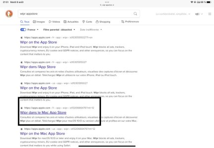

Si je fais une recherche, quand je choisis le lien encadré qui fini par mt12
Ça ouvre l’AppStore avec le prix en grisé

Privée ou non, je n'obtiens que le lien pour Apple USA
Par exemple je n'ai que https://apps.apple.com/us/app/apps-are-go/id1481106115?mt=12
Cependant, si après coup, lorsque j'arrive sur la page web du App Store américain je remplace la particule us par ca, alors j'obtiens la bonne page (mais en anglais).
Note: Si je remplace us par ca/fr ou ca-fr ou cafr, ça affiche l'info de Apple USA (sans corriger l'adresse dans la barre contenant l'url) ou bien renvoie une erreur.
