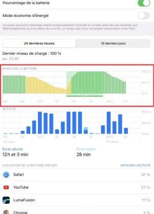

Mon IPad Pro 3 12,5 a 5 ans. Je voudrais connaître l'état de batterie car elle semble se décharger assez vite. Dans les réglages / batterie quelqu'un peut- il me dire ou voit-on sur le schéma l'état de la batterie ? Je ne comprends pas ce tableau.

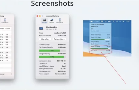

Nulle part pour les iPad, seuls les iPhone ont une rubrique État de la batterie et recharge sur cette page. Moi j’utilise Coconut battery sur Mac pour avoir ces infos quand j’y branche mes iPad…

Ce que vous avez encadré c’est une courbe du niveau de charge de la batterie sur les dernières 24h, niveau exprimé en pourcentage. En dessous, vous trouvez le temps d’utilisation de votre iPad sur la même période (les barres bleues) et encore en dessous, il y a une indication des applications utilisées et de la part qu’elles ont prises dans la consommation de la batterie, exprimée en pourcentage. En appuyant sur « Afficher l’activité », c’est exprimé en heure, minute, seconde. Si vous appuyez sur une partie précise de la courbe du niveau de charge de la batterie, vous pouvez voire quelle application utilise le plus votre batterie à ce moment là.
Voilà ce que dit votre copie d’écran, si j’ai tout bien compris : votre iPad était à peu près à 75% de charge à 9h, il a été mis en mode économie d’énergie, a é té un peu utilisé jusqu’à 12h sans trop bouger le niveau de la batterie, puis beaucoup utilisé entre 12h et 15h, ce qui a beaucoup fait baisser la batterie, puis pause, puis il a été mis en charge vers 16h30 et beaucoup utilisé (déconseillé car ça peut faire chauffer votre iPad), puis pause puis de nouveau beaucoup utilisé entre 23h et 3h du matin. Vous avez utilisé principalement Safari, Youtube et LumiaFusion dans une moindre mesure.

Donc avec Coconutbattery il serait possible de vérifier la batterie de son IPad en passant par le Mac ?
Oui, je me contente de la version gratuite (à télécharger sur coconut-flavour.com) qui récupère pas mal de données via la connexion USB (la version Plus, payante, fonctionne à travers le wifi).
Concernant la fiabilité de la mesure de l’usure de la batterie, pour l’iPhone, l’évaluation est conforme à celle donnée par Apple à 1ou 2 points près, c’est donc assez satisfaisant.

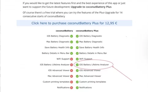

J'ai téléchargé Coconutbattery sur mon Mac, j'ai branché mon iPad. Effectivement ça fonctionne mais je remarque pour voir l'état de la batterie il faut acheter l'application…
528CD708-C641-490F-B6AF-3A7BF1634704.jpeg 3E929672-8249-4638-BF17-D0F0230A7331.jpeg
Tu as déjà l’équivalent de l’évaluation de l’état de ta batterie, tel qu’Apple le donne pour un iPhone, à savoir que tu disposes d’une capacité maximum de 93% de la capacité maximale initiale. Je ne sais pas ce qu’offre de plus la version payante… ni si c’est utile.

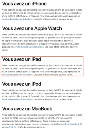

D’après Apple 500 c’est pour les iPhone, et 1000 pour les iPad.
https://www.apple.com/fr/batteries/service-and-recycling/
Vous avez un iPhone​
Votre batterie est conçue de manière à conserver jusqu’à 80 % de sa capacité initiale au bout de 500 cycles de charge complets. La garantie d’un an couvre la réparation d’une batterie défectueuse. Si l’appareil n’est plus sous garantie, Apple propose un service d’entretien de la batterie. Les tarifs et les conditions peuvent varier.
Vous avez une Apple Watch​
Votre batterie est conçue de manière à conserver jusqu’à 80 % de sa capacité initiale au bout de 1 000 cycles de charge complets. La garantie d’un an (pour Apple Watch et Apple Watch Sport) et de deux ans (pour Apple Watch Edition) couvre la réparation d’une batterie défectueuse. Si l’appareil n’est plus sous garantie, Apple propose un service d’entretien de la batterie. Les tarifs et les conditions peuvent varier.
Vous avez un iPad​
Votre batterie est conçue de manière à conserver jusqu’à 80 % de sa capacité initiale au bout de 1 000 cycles de charge complets. La garantie d’un an couvre la réparation d’une batterie défectueuse. Si l’appareil n’est plus sous garantie, Apple propose un service d’entretien de la batterie. Les tarifs et les conditions peuvent varier.
Vous avez un iPod​
Votre batterie est conçue de manière à conserver jusqu’à 80 % de sa capacité initiale au bout de 400 cycles de charge complets. La garantie d’un an couvre la réparation d’une batterie défectueuse. Si l’appareil n’est plus sous garantie, Apple propose un service d’entretien de la batterie. Les tarifs et les conditions peuvent varier.
Vous avez un MacBook​
Votre batterie est conçue de manière à conserver jusqu’à 80 % de sa capacité initiale au bout de 1 000 cycles de charge complets. La garantie d’un an couvre le remplacement d’une batterie défectueuse. Apple propose un service de remplacement de batterie pour tous les ordinateurs portables MacBook, MacBook Airet MacBook Pro dotés d’une batterie intégrée.

Ton lien ne fonctionne pas (page introuvable) et je crois qu'il y a une erreur : 500 et pas 1000
En effet, le lien ne passe pas, un petit souci avec Xenforo. Sinon, depuis la page citée de chez Apple...
...c'est bien 1000 cycles.
