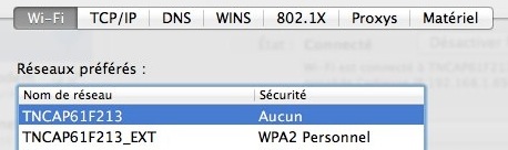

pourrais tu STP mettre une capture d'écran de la liste de tes réseaux préférés (préf syst / réseau / avancé / wifi) ?

trouve une autre solution pour la capture... elle n'est pas visible, ni ici, ni même en passant par le mail de notification de réponse.
Ok vu.

Ce qui m'intrigue c'est le "aucun" du réseau de ta box, alors que tu dis qu'elle a une sécurité WPA.
Il faudrait éclaircir ça : supprimer cette ligne, se reconnecter, et voir si c'est toujours "aucun".
D'ailleurs quand tu choisis ce réseau, tu vois s'il y a un cadenas ou non (réseau sécurisé ou non).
