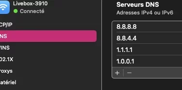

Merci des réponses et voici des précisions comme demandées; onglet DNS ; le problème continue, vitesse de Dl très fluctuante, exemple, voici 1 h, DL d'un fichier de 2 gig a 40/MO/s , 40 min plus tard, même source ; juste un petit 2Mo/s et apres 5 minutes blocage ( débits verifies par speedtest Ookla); je suis régulièrement ovbligé de "oublier le réseau" et me reconnecter et ça repart pour qq heures ... Contatc avec orange qui m'a fait changé de Box, passe en box 7 , meme problème ... merci de vos aides
Juste par curiosité, supprime tes 4 modifications de DNS, n'utilise que celui par défaut et vois ce qu'il se passe. D'ailleurs, pourquoi avoir fait ces modifications, dans quel but ?
Les deux premiers DNS, ce sont ceux de Google. Les deux suivants connais pas. Et je ne vois pas le DNS correspondant au routeur sur le réseau local.

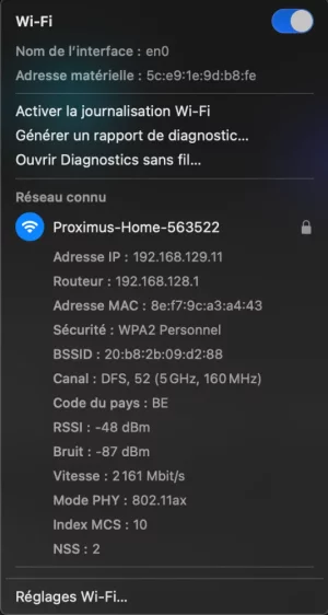

Bonjour. Ca m'intéresse car j'ai le même type de problème avec mon Macbook Pro M2 (Sequoia 15.6). Alors que tout fonctionne bien avec mon vieux Macbook Pro ou mon smartphone. Voilà quelques captures d'écrans. Si QQ1 sait m'aider c'est super !

La première capture d'écran concerne des infos sur la connexion Wifi avec mon Macbook Pro M2.

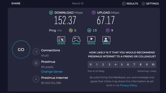

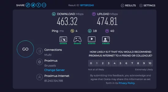

Les deux autres captures d'écran sont les résultats de test de "vitesse" de connexion fait respectivement sur mon ancien Mac et le le MBP M2 faits via le site speedtest.net. (Sur les conseils de ChatGPT).

Les captures d'écran sur les vitesses de connexion entre des 2 Macs, c'était juste pour montrer que le PB ne vient pas de ma box mais bien du MBP M2.

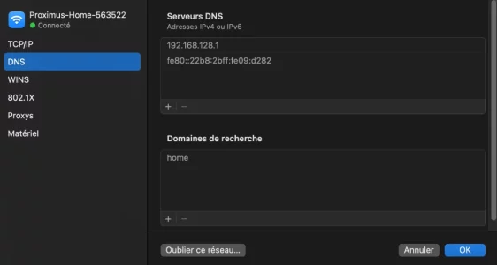

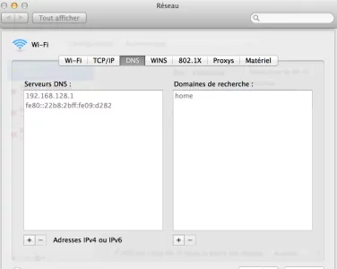

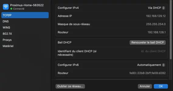

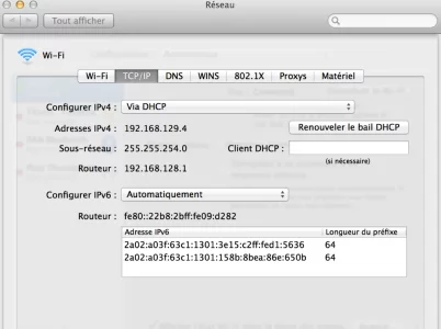

En ce qui concerne les paramètres réseaux des deux bécannes, j'ai l'impression que c'est pareil. cf captures d'écran. Mais peut-être que c'est d'autres paramètres réseaux que vous voulez comparer ? Là je n'y connais pas grand chose pour être honnête.
